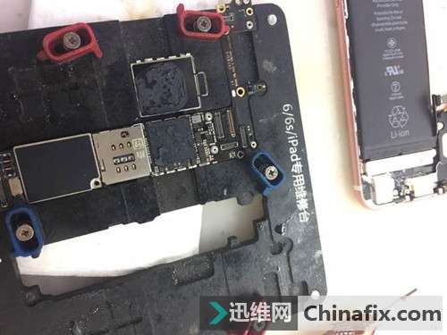

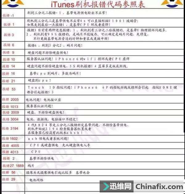

  今天本地同行拿了收到其他维修同行的一台iPhone6s手机过来,他本来只是帮客人扩容挣点手工费的,没有想到更换完硬盘扩容以后顾客反应手机经常白苹果重启,起初觉得应该只是硬盘故障,但是来来回回折腾几天都是换上新的硬盘以后,刷机可以验证通过,正常使用个一两天故障又出现,现在直接是不开机了,刷机黑屏报错4014。
iPhone6s 扩容以后频繁死机重启最终不开机,扩容真的有风险吗? 图3
iPhone6s 扩容以后频繁死机重启最终不开机,扩容真的有风险吗? 图4

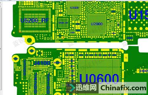

  那今天我们就以这台手机来讲一下手机扩容的一些事情吧,接到这台扩容导致故障的机子也是先刷机检测,手机装硬盘黑屏报错4014,取下硬盘直接就不联机了,结合以往的经验这部机子比较麻烦了,具体如何造成不开机的,同行朋友应该都心里都有底了,这里就不多说了。现在是下了硬盘不联机,那就只能重做下CPU看看了。

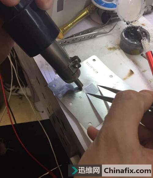

  查看以往的维修案例,先下掉屏蔽罩。
iPhone6s 扩容以后频繁死机重启最终不开机,扩容真的有风险吗? 图5

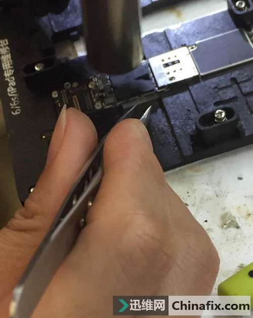

  把cpu分层撬下
iPhone6s 扩容以后频繁死机重启最终不开机,扩容真的有风险吗? 图6

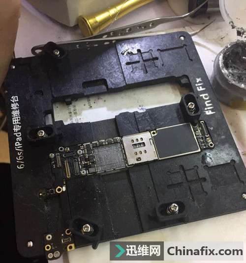

  仔细补漆。

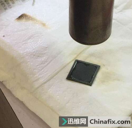

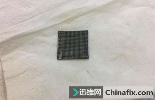

  植锡
iPhone6s 扩容以后频繁死机重启最终不开机,扩容真的有风险吗? 图8

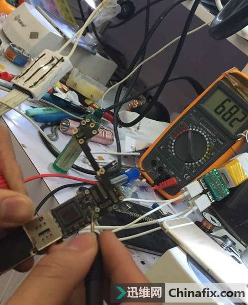

  测量有无短路
iPhone6s 扩容以后频繁死机重启最终不开机,扩容真的有风险吗? 图12
  测量
iPhone6s 扩容以后频繁死机重启最终不开机,扩容真的有风险吗? 图13
  装好下层以后,先看电流再测量下外围几路有没有短路,按步就班一样样来。确定都OK了,那就装上盖子刷机。运气好的话就可以一次通过,最后装好盖子。

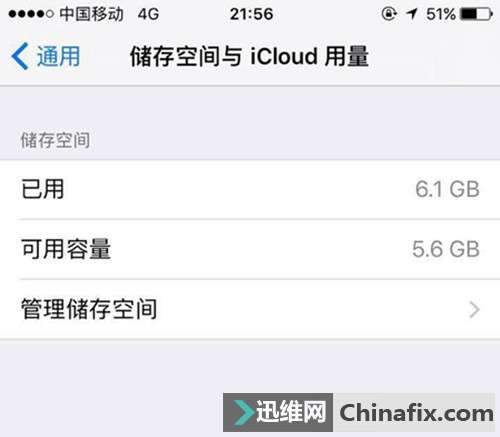

  刷机完成。
iPhone6s 扩容以后频繁死机重启最终不开机,扩容真的有风险吗? 图16
  今天看来运气还算不错,第二次刷机完成,总算没有白忙!手机正常激活以后还需要时间测试下,一般情况下重做CPU刷机没问题的话,基本故障是已经解决的了。
