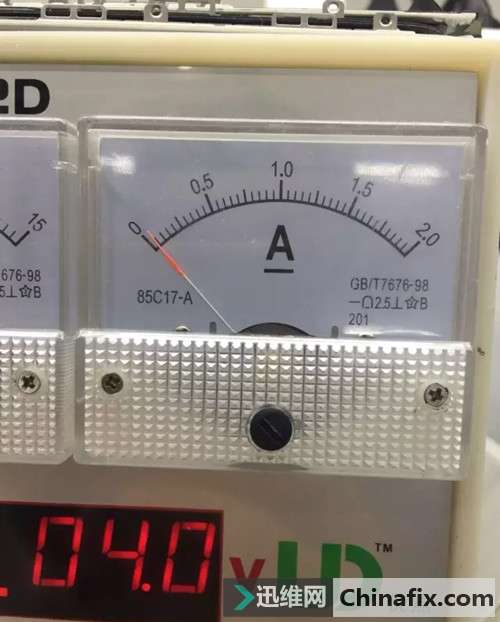

  显示IC和灯控以及摄像头供电管都被拆掉。先不管它,加电看电流,电流定在40毫安左右

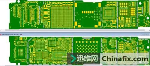

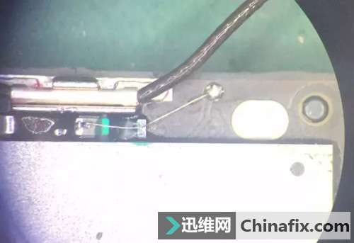

  根据我的修机经验,先测量复位电压(硬盘旁边有测试点),结果电压直接没有。通过点位图可以看到这一路通往显示IC,U1700,主电源和CPU显示IC已经被拆,不再考虑,拆掉U1700,测量复位电压还是没有,不用考虑了,是CPU造成的,同行直接放弃不修了。这种问题其实只要稍微改一下电路就可以了,看下图
iPhone6P手机进水了如何维修? 图4
iPhone6P手机进水了如何维修? 图5
  原理其实很简单,就是从PP1V8这一路借一个电压过来,但是中间必须串联一个电阻,电阻的大小根据复位电压的大小来决定,本机复位电压为0V,所以我找了一个200欧姆的电阻串联了起来,复位电压正常为1.7V左右,实际上能达到1.5V就可以开机。电路改完后加电测试,电源表已经是开机电流。装回显示IC和U1700

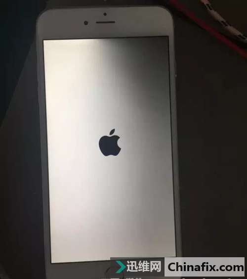

  缺一个灯控先不装,另一个灯控如果正常的话,肯定显示阴阳屏,扣屏测试发现有显示无背光,用手电筒照着可以看到苹果标
iPhone6P手机进水了如何维修? 图7
  这说明另一路灯控还有问题,装回缺的灯控,扣屏测试,阴阳屏意料之中
iPhone6P手机进水了如何维修? 图8
  先测量右背光的供电和通路,经测量全部正常,直接把右灯控拆掉换一个,扣屏继续测试,显示已经正常

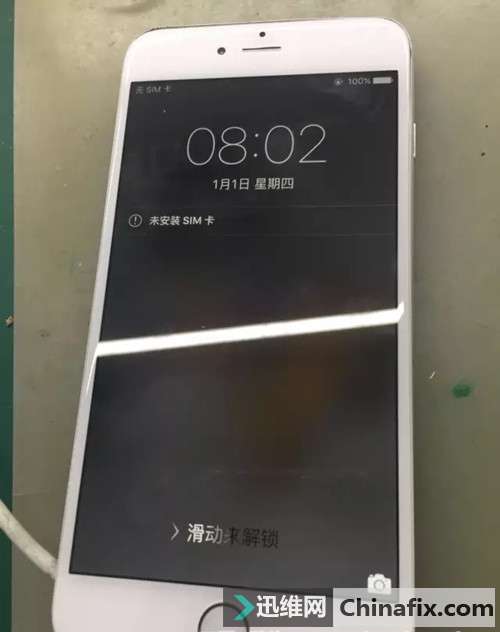

  还有摄像头供电管直接不装了,借一路供电就可以了
iPhone6P手机进水了如何维修? 图10
  然后装机测试,OK,全部搞定。
