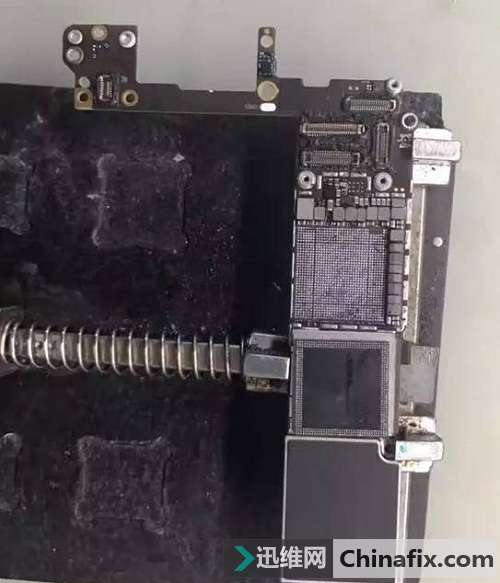

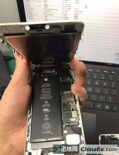

      型号:iPhone6S  故障情况:手机连不上wifi故障最终导致主板无法修复  维修过程:  同行发来收到其他维修同行的一台6S,一开始是手机连不上wifi故障,修手机连不上wifi故障时结果越修故障越多,最终导致主板无法修复。对于被人修过无法修复的主板最完美的解决办法就是搬板(把故障板的CPU、基带、基带码片、硬盘全部安装到一个之前可以开机的主板上,比如工程板或者ID板),当然搬板的前提是CPU等套件还没有彻底损坏,如果之前CPU被人动过,那么也就不用搬了。
图1
  这台机硬盘被人动过,基带电源没了,射频芯片没了,大电源没了,WiFi模块也没了,还好CPU没有被动过,客户也说之前是开机的。首先拆解原主板的CPU。

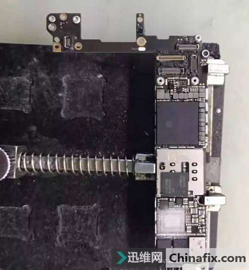

图2

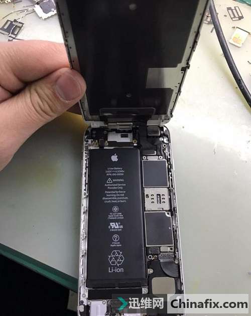

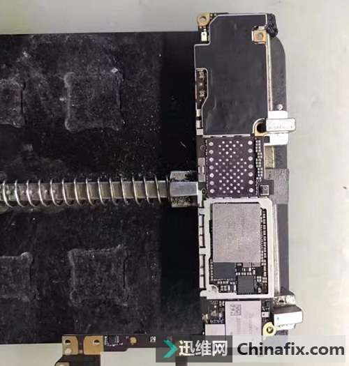

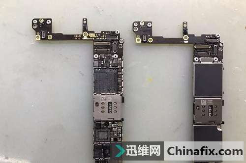

  处理完CPU上的胶,重新植锡之后把CPU的下层和上盖分别装到早已准备好的空板上。
图3

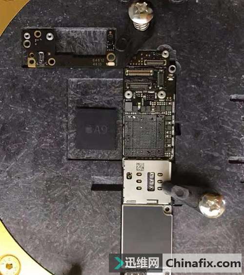

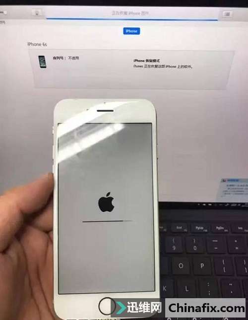

  装完CPU,紧接着安装基带,不能刷机,原来主板的基带和现在的CPU不是一套,刷机会报错误4014,很容易让人误以为CPU没装好。安装基带之前先用测试架读取原来主板的码片信息,写入到新的主板上。
图4

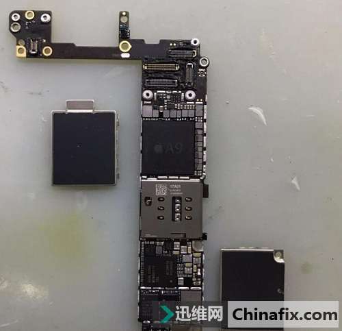

  安装基带。

  开始重新刷机。
图8

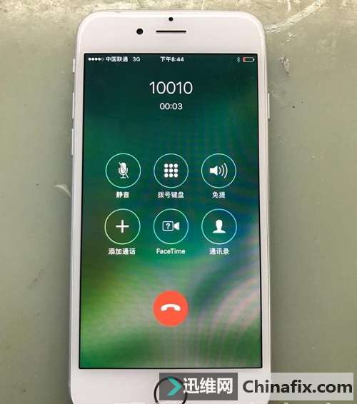

  激活测试。
图9

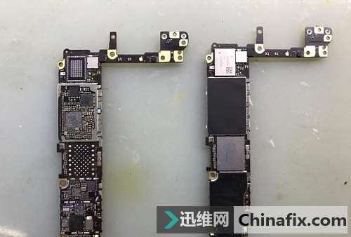

  看下新老主板的对比照。
图13
图14
  继续装机测试一整天,毫无问题。iPhone6S手机连不上wifi故障导致主板无法修复,搬板后问题顺利解决,至此维修结束!
