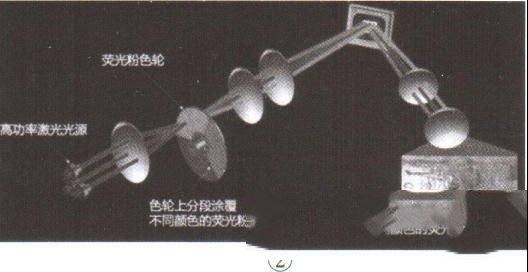

          初始,激光电视主机并不能实现RGB三原色激光,而一般采用的是蓝色半导体激光发生器(单色激光电视)。其工作原理是将蓝色激光通过荧光粉色轮高速旋转,形成红色、绿色两种光源,从而产生RGB三原色,再通过DMD芯片,解析镜头将画面输出到激光电视的屏幕上。随着激光技术的更新,现在大都采用的是红、绿、蓝三种激光器来完成光束的调控,再通过DMD芯片完成图像显示。

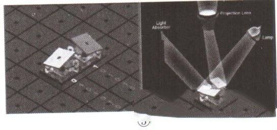

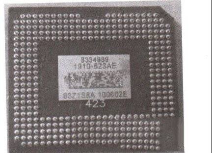

          目前,激光电视仍然采用的是DLP投影技术实现图像显示,而DLP投影技术又离不开一个非常关键的芯片DMD。因DMD芯片是激光电视的成像核心器件,其上排列了数百万个小镜子,且每个小镜子都以每秒钟几万次的频率向正负方向翻转,那么光线通过这些小镜子反射在屏幕上直接形成图像。由于人眼的视觉惰性,会将高速轮换地照射在同一像素点上的三基色混合叠加,形成彩色斑斓的绚丽图像(激光电视采用反射式超短焦的方式),如图2所示。
  三、激光电视整机结构

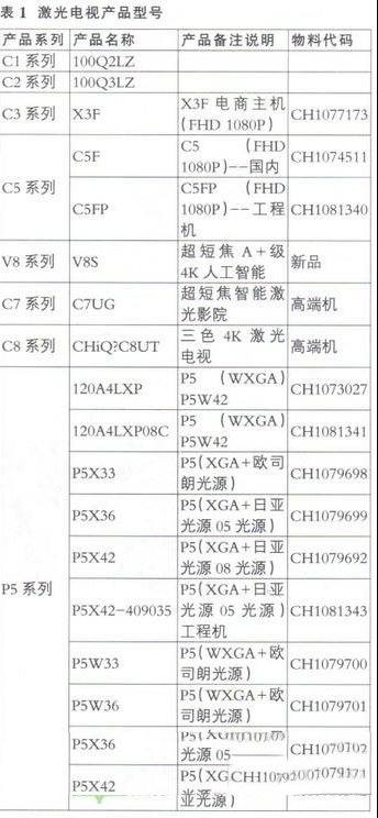

         长虹激光电视产品如表1所示。

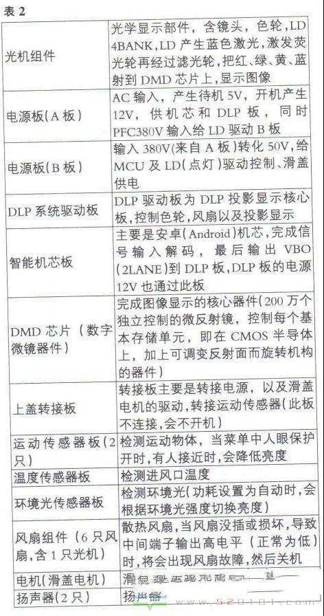

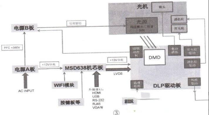

          激光电视整机系统方框图如图3所示,C5F的DMD芯片(散热面如图4所示)是通过施加镜像复位脉冲,形成+12*状态(对应“开”像素)和-129状态(对应“关”像素),如图5所示,即控制对每个镜片光源的开/关占空比,实现RGB全彩图像。其电路组件及模块功能如表2所示。

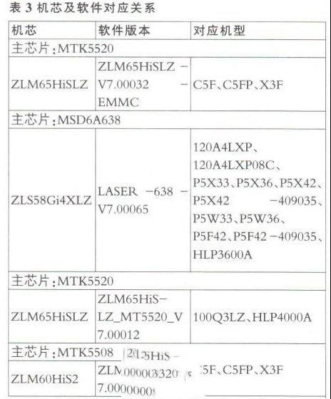

         机芯及软件对应关系如表3所示,工厂菜单进入方法参照液晶电视方法即可。

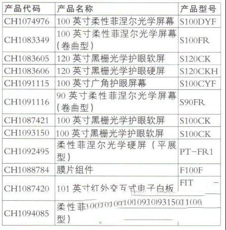

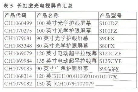

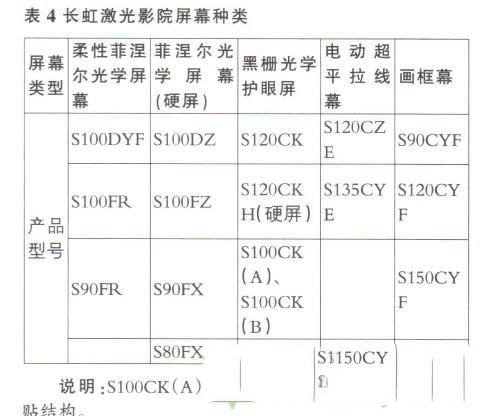

         根据产品形态,完成屏幕状态确认及调整,按照对应说明书要求完成组装。目前长虹激光影院屏幕种类有5类、15个产品型号,如表4所示。
         长虹的激光电视屏幕汇总如表5所示。

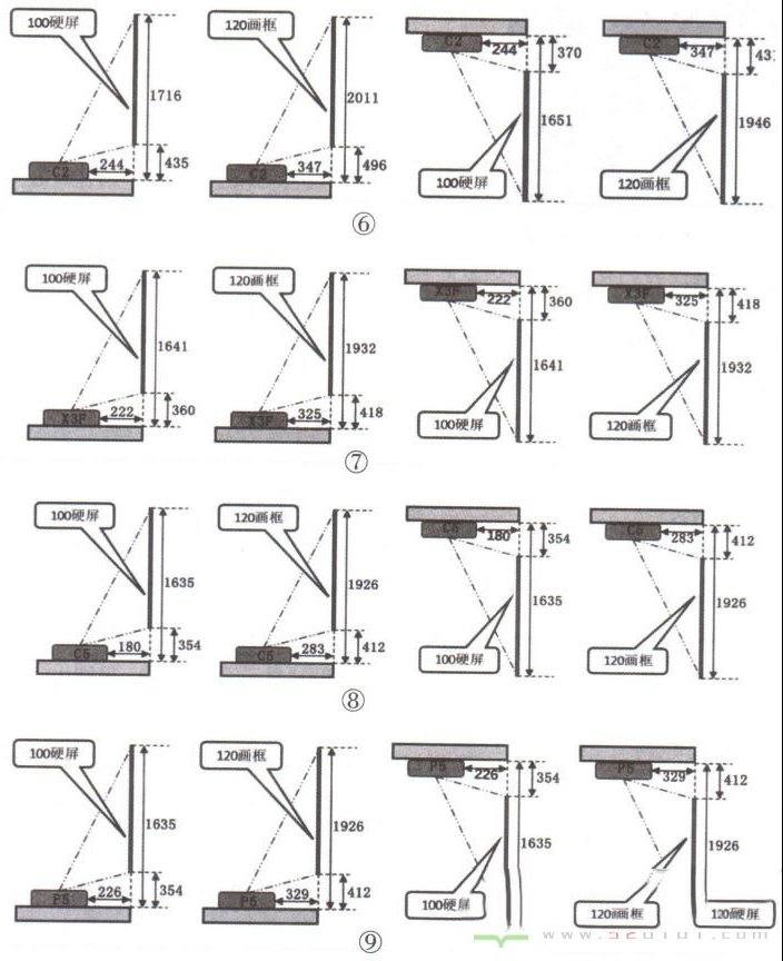

  2.主机与屏幕位置尺寸提示(供参考)
      C2型如图6所示,X3F型如图7所示,C5型如图8所示,P5型如图9所示。

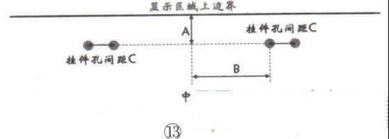

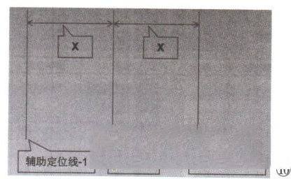

  3.确定屏幕安装面标识中心线和辅助定位线(如图10所示)
  (1)使用600mm水平尺和铅笔,标注一条铅垂的中心线;
  (2)使用卷尺,根据中心线确定出辅助定位线的位置,并用600mm水平尺标注出铅垂的辅助定位线;
  (3 )辅助定位线和中线间距x( mm);
  100英寸=1107/809,90英寸=996/728,80英寸=886/647,120英寸=1328/971,135英寸=1395,150英寸=1660。

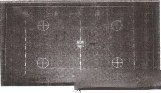

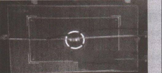

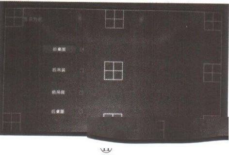

  (1)主机操作步骤:复位打开主机进入“显示设置”界面,对主机进行一次“复位”操作;切换进入“显示方式"界面,确认并调整投射方式,如图11所示;切换进入“电动调焦"界面。
  (2)主机操作步骤:电动调焦调整主机,并使“电动调焦"界面的三条竖直方向细实线,同屏幕安装面做好的标示线最大可能性的重合,如图12所示;同步对聚焦进行调整,在保障上述要求的同时,也需要让主机显示状态最优(清晰)。
  (3)屏幕(硬屏)安装孔确定
         “电动调焦”界面圈视的四个点,见图12所示,为菲涅尔光学屏幕(硬屏)挂件安装孔位点;其他屏幕安装挂件,根据“电动调焦”界面上部粗实线定位。

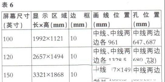

  (4)屏幕(非硬屏)安装孔确定
         菲涅尔光学屏幕以外,其他形态屏幕挂件安装孔位点定位方式如图13、表6所示。

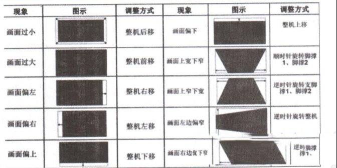

  (1)画面调整画面调整操作如图14所示。
  (2)聚焦调整通过用户菜单调出电动调焦画面:按下遥控器“主页"键一+选择显示设置- + 选择电动调焦;通过操作遥控器“左”键和“右”键对焦距进行调整,直到画面从模糊变清晰。也可直接按下遥控器上的“快捷键”,调出“显示设置”菜单。见图12所示。
  (3)几何校正调整以P5F42型机为例;按下遥控器“主页”键一选择显示设置一+选择图像校正,进入图像校正菜单;通过遥控器"上/下/左/右”键选择需要校正的位置(上/下1左/右)并按下“OK"键;通过遥控器“上/下”键选择需要校正的方向(水平/竖直);按“左/右”键进行校正,直到此角变方正,切换到其他位置(上/下/左/右)进行校正;直到整个画面变方正。

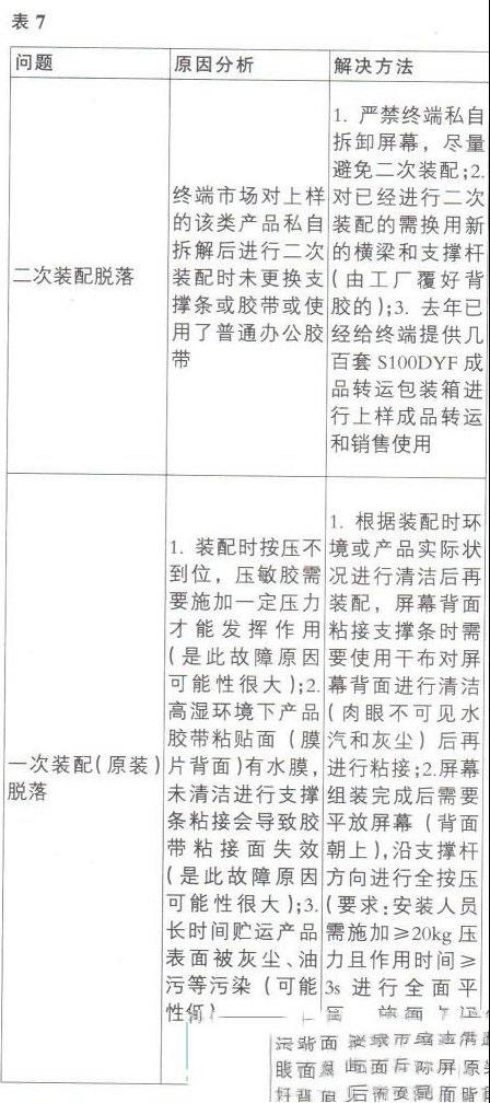

  七、S100DYF屏幕常见问题处理

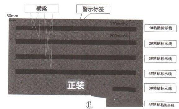

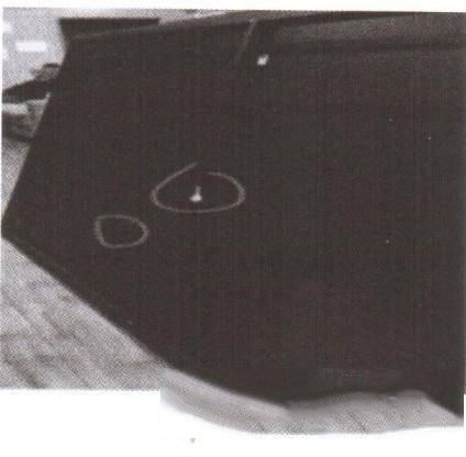

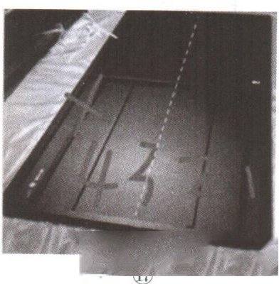

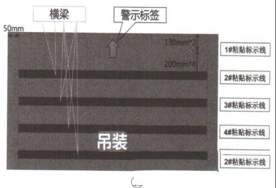

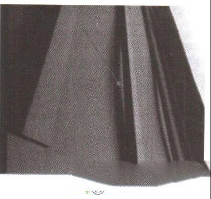

  1、柔性菲涅尔光学屏幕(S100DYF屏幕)正装横梁安装位置,如图15所示,吊装横梁安装位置如图16所示。横梁装配异常脱落情况分为三种:装配位置错误,如图17所示;拆卸二次装配脱落,如图18所示;一次装配(原装)脱落,如图19所示。装配异常的怎么修理如表7所示。
