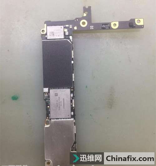

      型号:苹果6 Plus

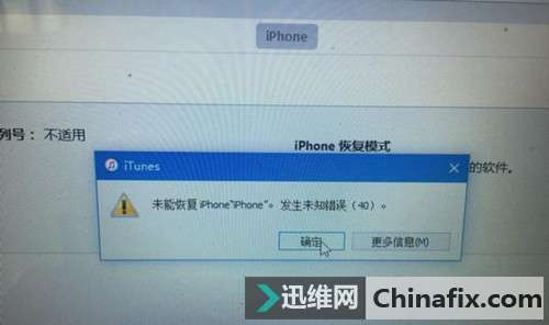

  故障情况:升级内存后遇到iPhone刷机报错40
  维修过程:

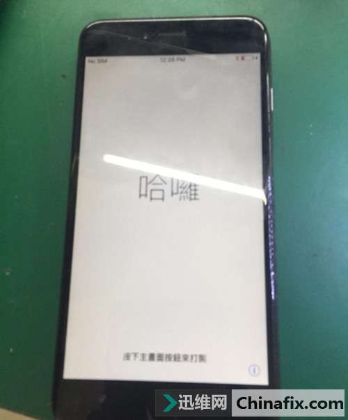

  拿到手机先刷机测试,果然和顾客描述的一样,iPhone刷机报错40。

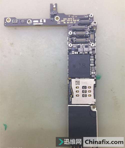

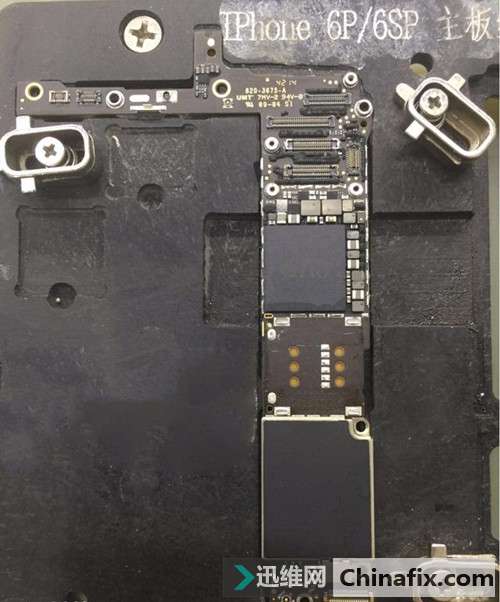

  拆下主板一个大大的UMT映入眼帘,根据顾客描述换过硬盘,先把硬盘拆下来测量底脚阻值,发现有六个脚本来500多的阻值现在没了,通过点位图可以看到这六个点都是直通CPU的。
  由于是UMT板层,初步判断板层断线的可能性很大,为了证实是板层断线,可以用夹骨神器夹住CPU之后测量硬盘底脚阻值。结果一量还是没有阻值,这说明是板层断线,取下SIM卡座。

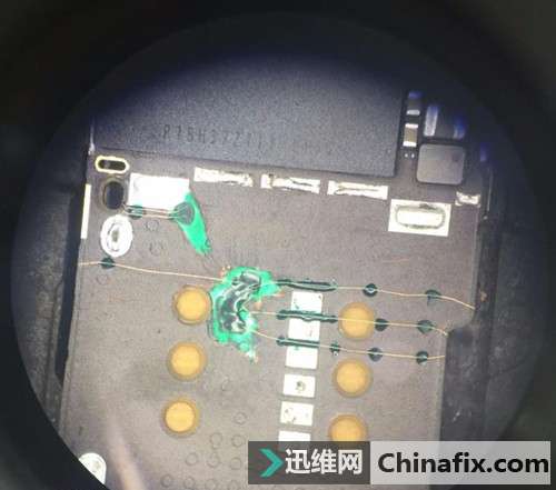

  开始挖板层!

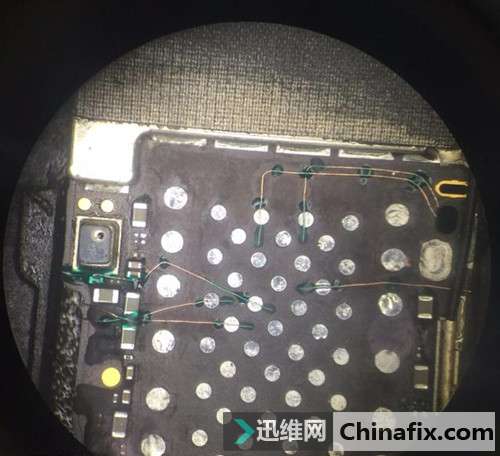

  挖出来之后一量,都有阻值了,开始飞线,涂好绿油绝缘并固定。
  飞好线之后继续测量焊盘底脚阻值,已经全都正常了。装回硬盘,植锡最好用加厚植锡网来植。
  先不着急装SIM卡座,开始iPhone刷机,刷机完成。
  装回SIM卡座。
  剩下的就是装机激活过程了。
  总结:在这个iPhone刷机报错40维修过程中,由于CPU在硬盘的斜对面,所以线路是从主板一面穿到另一面,这样中间肯定会有拐弯的地方,板层断线一般都是断拐角的地方。如果遇到板层断线的情况,不妨挖线试试,毕竟这样比干CPU的风险要低很多,而且就算干了CPU还照样得飞线。
