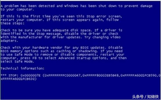

一、蓝屏代码0X0000007E、0X0000008E
产生原因:
  A.这两个代码一般多是病毒造成的。  B.内存破坏或接触不良。
怎么修理:
  开机按F8进入安全模式,将系统杀杀毒就,也可以尝试重新插拔内存,一般这代码内存破坏概率不大。

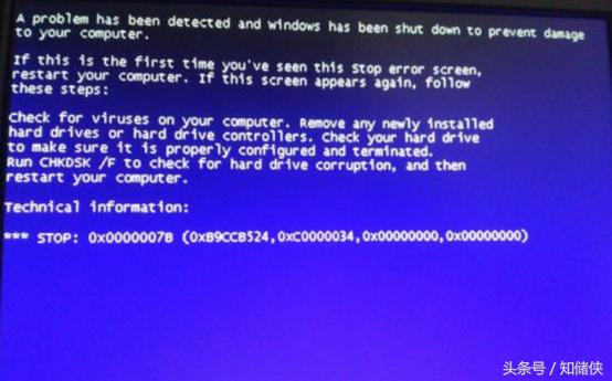

二、蓝屏代码0X0000007B
产生原因:
  这个代码通常在I/O系统的初始化过程中出现,说明你新主板不能识别老系统盘(或因驱动问题)。
怎么修理:
  A.进BIOS把硬盘模式改成IDE兼容模式.  B.更换较新的GHOST系统。  C.如果找不到IDE这项,有些可能AHCI就等于是SATA模式,Compatibility相当于IDE模式。  D.是忽然出现这个问题。那就是电脑中病毒了,开机按F8,选择最后一次正确的配置,恢复不到正常模式的话就重新做系统。

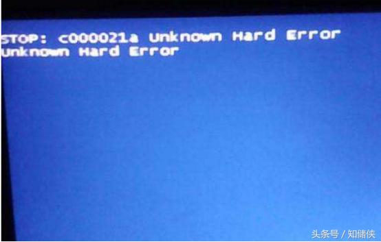

三、蓝屏代码coooo21a
产生原因:可能是硬盘无法识别,或者系统破坏。
怎么修理:
  进入BIOS看硬盘还在不在。如果不在,重插硬盘,再启动。如果硬盘还在,修复硬盘主引导程序,或者可能需要重新装系统。

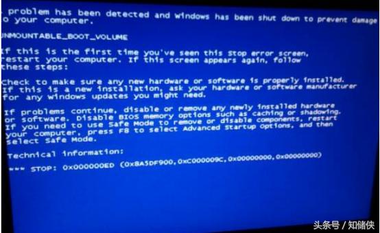

五、蓝屏代码0X000000ED
产生原因:
  这个代码问题主要是和硬盘、系统于关。系统破坏的概率较大,硬盘真坏的概率比较小。有可能是卷有问题还有可能是硬盘坏了。
怎么修理:重装系统/更换硬盘。

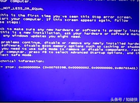

六、蓝屏代码0X0000000A
产生原因:主要是由问题的驱动程序、有缺陷或不兼容的硬件与软件造成的。
怎么修理:
  如果每次蓝屏都是这个代码。那可能是因为最近更新了什么软件或者什么驱动了,把它卸载再看一下,一般就能搞定,实在没办法就重做系统吧。

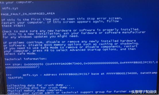

七、蓝屏代码0X00000050
产生原因:
  A.这个主要是说明硬件问题,硬盘的可能性很大。  B.如果出现重新启动之后还伴随着出现0A、7E、8E这样的代码,那有很大的可能说明内存坏了。
怎么修理:
  将硬盘取下换其他电脑测验是否能正常开机。如果正常,则是内存条的问题。简单的擦拭,插拔无法搞定问题的话,你可能需要更换内存条。

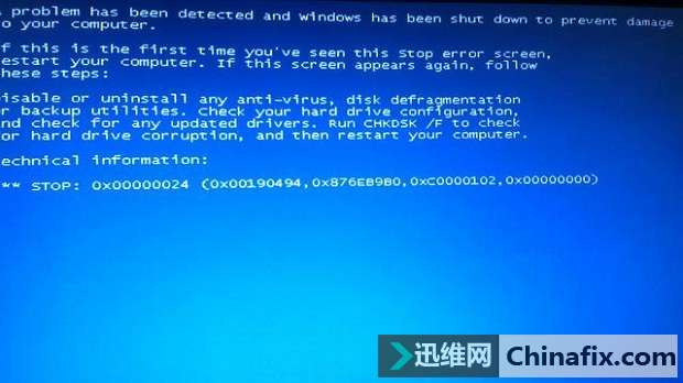

八、蓝屏代码0x00000023/0x00000024
产生原因:
  问题出现在NTFS.SYS(允许系统读写NTFS驱动器的驱动程序文件)内。
怎么修理:
  1、禁用或禁用卸载所有的反病毒软件,磁盘碎片整理程序或备份程序。  2、通过在命令提示符下运行CHKDISK/F命令检查硬盘驱动器是否损坏,然后重新启动计算机。
