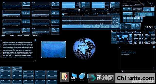

Rainmeter
  Rainmeter 可以说是 Win 平台上最知名、最老牌的桌面美化拓展软件了,得益于它极其强大的可定制性,不论是或简约或炫酷的皮肤主题,亦或者极客范的系统状态监视及拓展功能,Rainmeter 只被你的想象力局限。
  由于互联网上 Rainmeter 的皮肤资源实在繁多,在这里我只推荐一些寻觅资源的好去处。首先是 Deviant Art 上的 Rainmeter 群组,这里是整个互联网最为活跃的 Rainmeter 资源分享社群之一,有着众多大神在内。
  在 Reddit 上也有一个 Rainmeter 板块,同样有着不少主题皮肤分享。在中文世界中,雨滴美化社区 和 Rainmeter 百度贴吧 是两个最具影响力的 Rainmeter 论坛,你可以在那里找到各种资源和教程等。

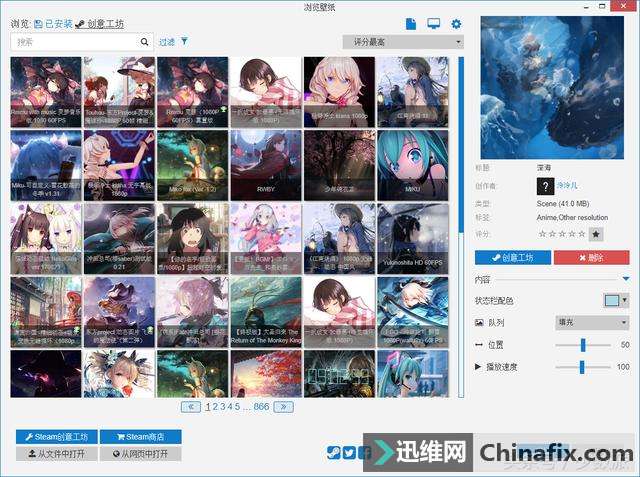

Wallpaper Engine

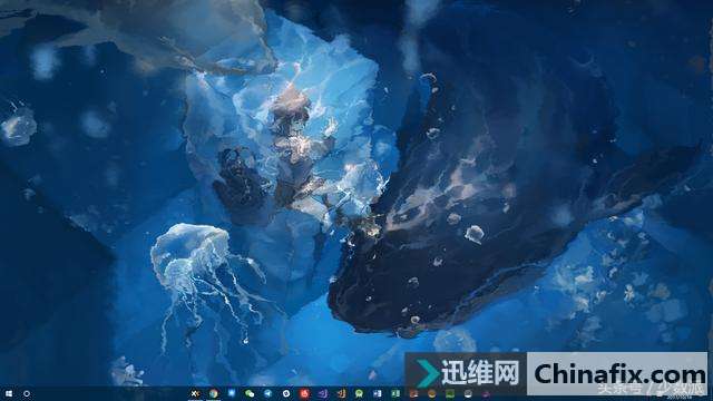

  不一样于以上两个功能强大的桌面美化拓展软件,Wallpaper Engine 只专注于动态壁纸一件事。你可以将图片、视频、3D 模型、网页甚至使用程序制作为自己的壁纸。在 Steam 创意工坊中,你可以找到其他用户创建的数万款各种类型的壁纸资源,可以满足你对壁纸的所有需要。

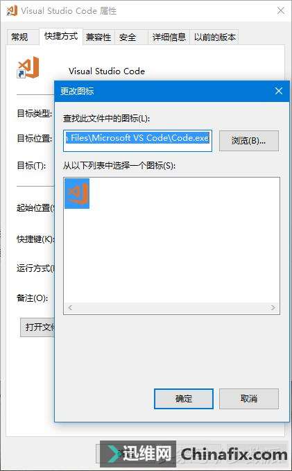

  如果你觉得某个使用程序的图标不合心意,或者想营造一个统一的任务栏风格,可以通过修改快捷方式自定义使用在任务栏上显示的图标。方式也很简单,右键单击快捷方式,然后选择「属性」,在「快捷方式」一栏便可以找到更改图标的选项了。修改完成后,直接把快捷方式拖动到任务栏上就完成了。

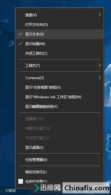

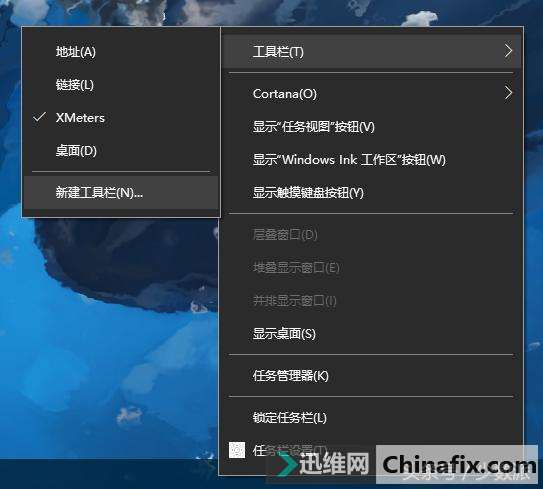

  如果你比较喜欢 macOS 的 Dock 外观,可以试试把 Win 的任务栏改造成相似的样子。首先新建一个空文件夹,然后右键单击任务栏空白处,取消勾选「锁定任务栏」,并选择「新建工具栏」,在弹出的窗口中选择你刚才新建的那个文件夹。
  随后,向左拖动新建的工具栏,直到使用程序图标被「挤压」到右边,然后取消勾选新建工具栏的「显示文本」及「显示标题」属性,并将使用程序栏拖拽到你喜欢的位置,再次锁定任务栏,一个原生的「Dock」就完成了。

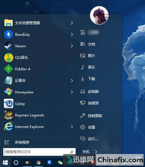

  在 Win 8 中,微软首次引入了 Metro 风格的开始屏幕,然而习惯了旧版开始菜单的用户们并不买账,逼得微软在 Win 10 中开了历史的倒车,重新请回了样式更经典的开始菜单。虽然我个人习惯是运用全屏幕开始菜单,不过,如果你更怀念 Win 7 乃至更早版本时代的开始菜单风格,那么,本节提到的几款软件可能会帮到你。

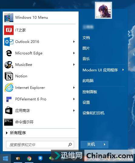

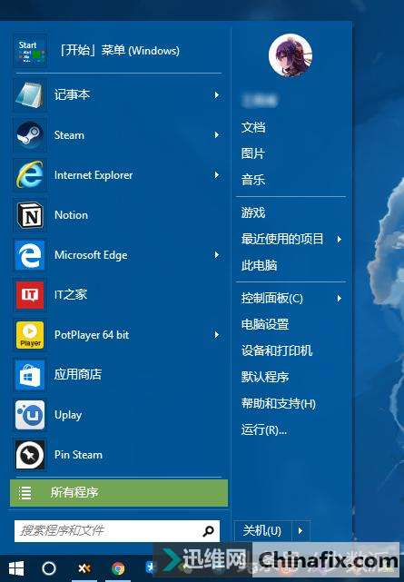

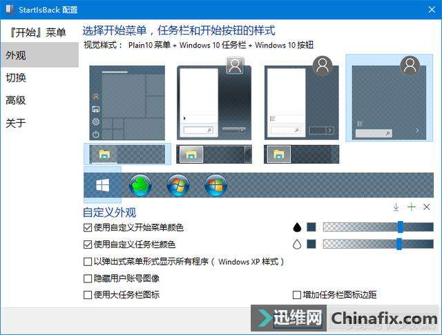

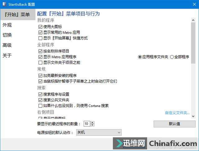

StartIsBack++
  StartIsBack++ 具有非常多的自定义项目,可以让你随意搭配从 Win XP 到 Win 10 的各种风格的开始菜单及任务栏。你还可以利用它在开始菜单快速访问控制面板及常用文件夹、调整电源按钮的默认动作等,非常贴心。你可以在 这里 购买 StartIsBack++,使用售价 2.99 美元,提供 30 天全功能免费试用。

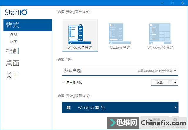

  Start10 由著名 Win 桌面分类整理软件 Fences 的开发商 Stardock 出品,不过与 StartIsBack++ 相比,它不仅贵了 2 美元,汉化也不完全。在功能方面,它可以给开始菜单和任务栏添加背景图片、设置淡出效果、阴影等,自定义程度要比 StartIsBack++ 高一点。你可以在 这里 下载 Start10,同样提供 30 天全功能免费试用。

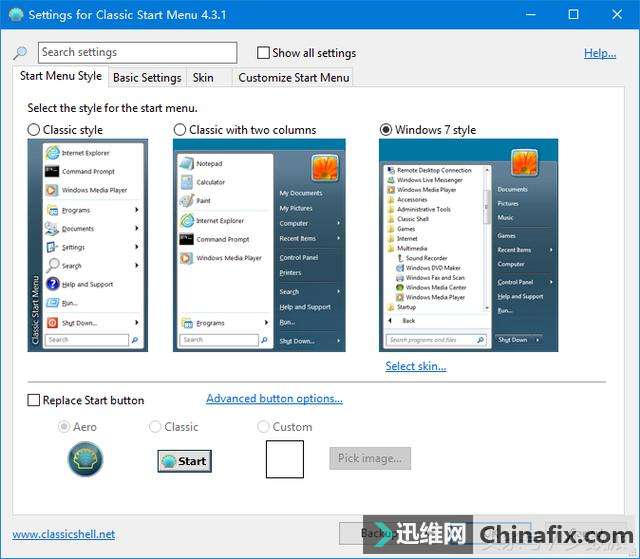

Classic Shell
  Classic Shell 是一款免费软件,同时也具有着免费软件的典型特点:核心功能给你,UI 能看就行。虽然自定义项目也不少,但是总给人一种不那么精致的感觉。不过 Classic Shell 的主要功能其实是增强文件资源管理器,它可以为资源管理器添加自定义工具栏、改进目录树等。你可以在 这里 下载 Classic Shell,使用完全免费。

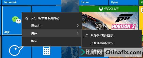

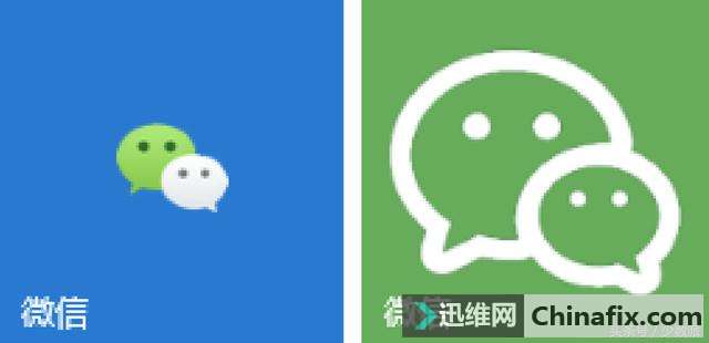

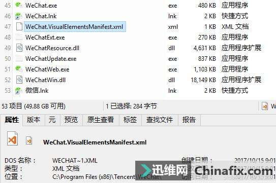

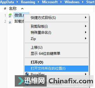

  在本节,我将以微信为例,教大家通过创建磁贴配置文件的方式更改 Win 32 使用的磁贴背景颜色及图标。首先右键点击开始屏幕中的「微信」磁贴,选择「打开文件所在的位置」,然后再次右键点击出现的快捷方式,跳转到微信的实际安装目录。

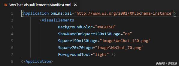

  在安装目录中,我们可以看出开始屏幕中「微信」磁贴对应的 Win 32 程序名称是 WeChat.exe,于是我们在该目录中创建一个名为 WeChat.VisualElementsManifest.txt 的文本文件,然后将后缀名改为 .xml。
  随后,打开该 XML 文件,粘贴以下内容:
  在这里稍作一下解释,文件中 BackgroundColor 项即是你想要修改成的磁贴背景颜色,以 RGB 颜色值表示;ForegroundText 是磁贴上使用程序名称的颜色,有 light 和 dark 两种选择;ShowNameOnSquare150x150Logo 可以选择你是否想在中号磁贴上显示程序名称;Square150x150Logo 和 Square70x70Logo 则分别是两种尺寸的磁贴图标,以文件的相对路径表示,你也可以删掉这两项不填。
  在本例中,我在微信的安装目录下创建了一个新的 image 文件夹,并在其中放了两枚 Metro 风格的微信图标。

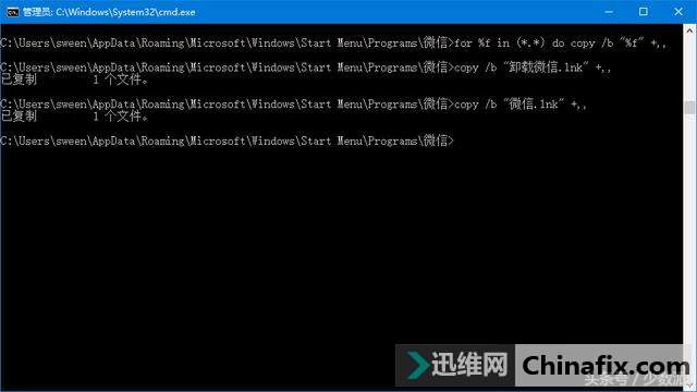

  设置完成后,在微信的开始屏幕快捷方式目录以管理员身份打开命令提示符,输入 for %f in (*.*) do copy /b "%f" +,, 并回车。这一步的意义是重建开始屏幕磁贴缓存。
  完成以上步骤后,重新固定开始屏幕的微信磁贴,它就应该变成你想要的样子了。

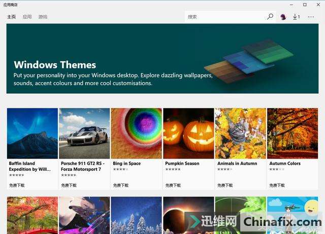

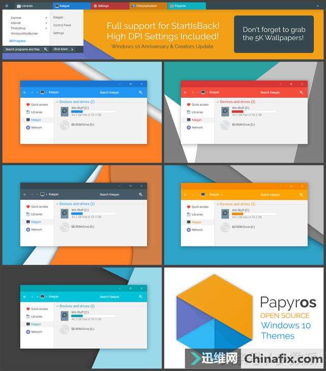

  要想全局改变 Win 的外观样式,主题无疑是最佳选择,在旧版本的 Win 中,一个优雅的主题可以极大的改善系统的风貌。但在 Win 10 中,虽然使用商店依然提供主题下载,但基本只是改一下壁纸和配色,丧失了其它大部分权限。
  如果你仍想安装高权限主题,就需要pojie系统文件了。但由于pojie主题的权限过高且需要修改系统文件,有较大可能会导致黑屏、无法开机等问题。考虑到即将到来的 Win 10 秋季创意者更新可能带来的一系列系统兼容性问题,我强烈不建议运用。如果这都没有打消你的念头的话,你可以在互联网上搜索 UltraUXThemePatcher 及相关教程,在这里就不细谈了。
pojie主题可以达到的效果

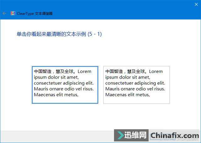

  要更改字体渲染设置,最简单的方式就是 Clear Type 了。首先打开控制面板,转到「外观和个性化→字体」,然后在左侧边栏选择「调整 Clear Type 文本」,接着跟随系统指引,选择显示最清晰的文本就行了。

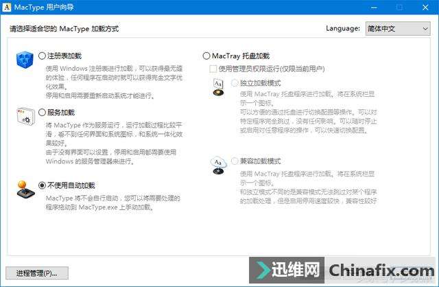

Mac Type

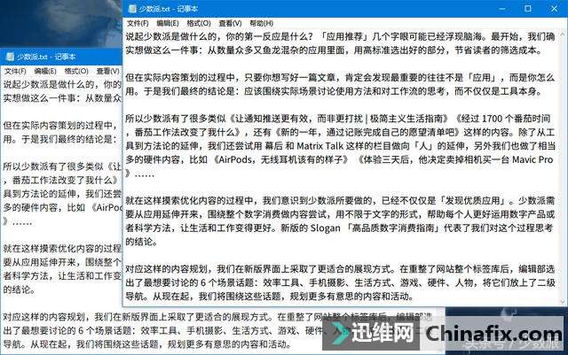

  Mac Type 是一款知名的老牌 Win 字体渲染改善工具,其曾经停更过三年多时间,但在去年底已经重新开始更新,并改善了对 Win 10 和 DirectWrite 的兼容性。如果你对 Clear Type 的调教效果仍不满足,Mac Type 可以说是你最好的选择。
  你可以在 GitHub 上下载 Mac Type 的最新版本,其已经内置了许多配置文件,在网上也有非常多的配置文件分享,你可以根据自己的实际情况选择最适合自己的渲染方式。

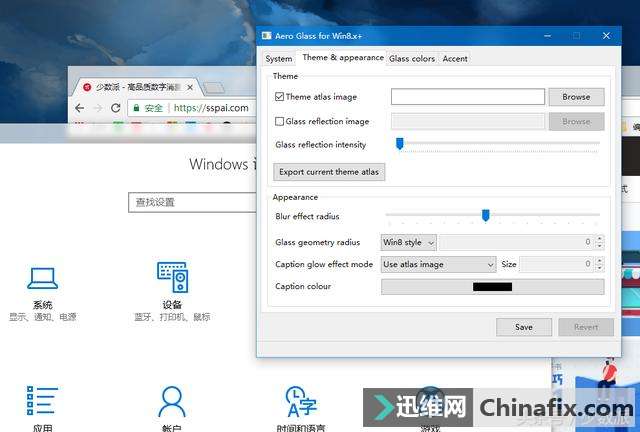

  Aero 效果是微软自 Win Vista 开始引入的毛玻璃风格界面效果,但在 Win 8 上就被移除,甚至成为许多人固守 Win 7 不升级的理由。如果你在 Win 10 上仍想用到它,可以尝试本节的软件:Aero Glass for Win8+。
  该使用默认运用命令行进行设置,为了更方便地对软件效果进行调整,我建议你同时下载 AeroGlassGUI 工具。如果配合上面提到的开始菜单工具运用,就可以近乎完美的在 Win 10 上还原 Aero 效果了。

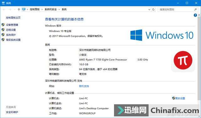

  OEM 信息是电脑的生产厂商预先内置的一系列相关内容,包括制造商名称、logo、支持热线等,其会显示在「设置」使用和控制面板的「系统」界面。要想更改它们,只需要稍微修改一下注册表就可以做到。

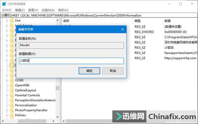

  首先打开注册表编辑器,定位到 计算机\HKEY_LOCAL_MACHINE\SOFTWARE\Microsoft\Win\CurrentVersion\OEMInformation,你应该会看到一系列已经预设好的项目,只需要更改它们的数值数据,就能修改控制面板里的系统 OEM 信息了。
  在这些项目中,Manufacturer 代表「制造商名称」;Model 代表「计算机型号」;logo 代表「制造商商标」。其它一系列以 Support 开头的项目就是具体支持信息了,为防止电脑出问题时联系不上售后支持,这些项目不建议大家修改。
  若要修改 logo,只需要将其数值改为你想更换的图片路径,需要注意的是,logo 必须是大小为 120 * 120 像素、色彩深度为 32 位的 BMP 格式图片,否则可能会出现显示问题。
  上述内容修改完毕后,控制面板的系统信息一般会即时更改,「设置」使用则可能会有一定延迟。顺带一提,如果你不想在控制面板看到 OEM 信息,只需要在注册表中新建一个名为 HelpCustomized 的 DWORD(32位)项,并将其数值设为 1 即可。

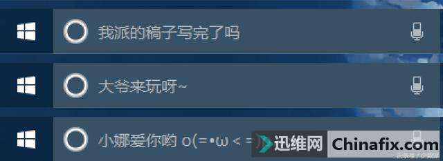

Cortana

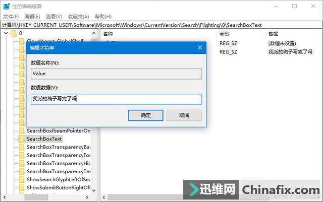

  如果你任务栏上还留着 Cortana 的搜索框,可能已经看厌了里面的提示文本。在本节,我将教大家如何修改 Cortana 搜索框的显示文本,使它更合你的个性。

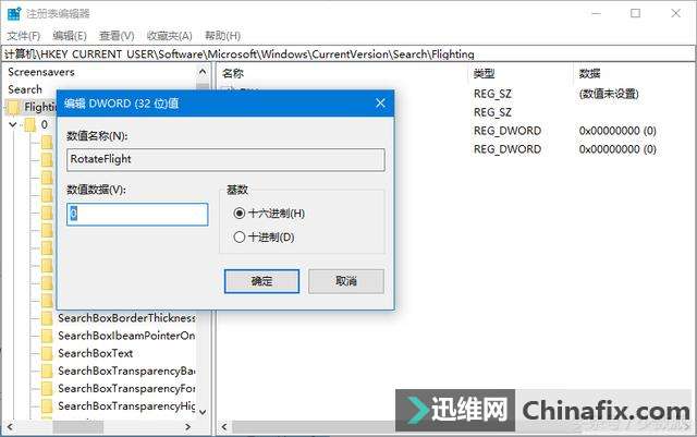

首先打开注册表编辑器,定位到 计算机\HKEY_CURRENT_USER\Software\Microsoft\Win\CurrentVersion\Search\Flighting,然后将 Current 和 RotateFlight 的数值数据都改为 0,从而解除锁定 Cortana 的默认设置。
  接着分别定位到 计算机\HKEY_CURRENT_USER\Software\Microsoft\Win\CurrentVersion\Search\Flighting\0\SearchBoxText和 计算机\HKEY_CURRENT_USER\Software\Microsoft\Win\CurrentVersion\Search\Flighting\1\SearchBoxText,将其 Value 项的数值数据改为你想要显示的文本,接着重新启动文件资源管理器。这样,Cortana 搜索框的显示文本应该就变成你想要的值了。

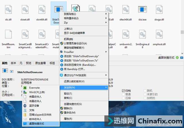

  如果你运用的是 Win 平板或手机,按住电源键应该就会唤出更为优雅地滑动关机界面,但如果你用的是传统 PC,就需要用到本节的小技巧了。
  首先按快捷键「Win + S」召唤小娜,然后搜索「SlideToShutDown.exe」,右键选择「打开文件所在位置」,找到该使用程序,接着右键选择「发送到桌面快捷方式」。这样,以后只需要双击快捷方式就能优雅地关机了。当然,你也可以给快捷方式指定一个快捷键,或者将其固定到任务栏,随时呼出。
