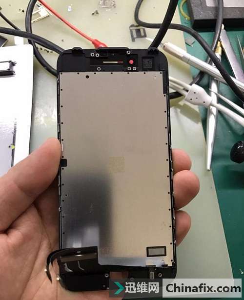

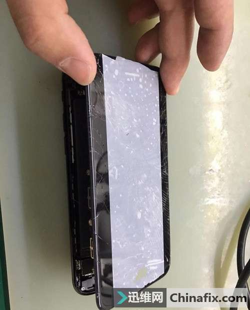

      这台iPhone7外屏完全破损,摔得比较严重,实际测试3dtouch和显示是全部正常的。
苹果手机维修之iPhone7爆屏修复全过程 图1
苹果手机维修之iPhone7爆屏修复全过程 图2

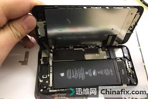

   因为iPhone7的支架胶太结实,首先加热屏幕让胶软化。
苹果手机维修之iPhone7爆屏修复全过程 图3

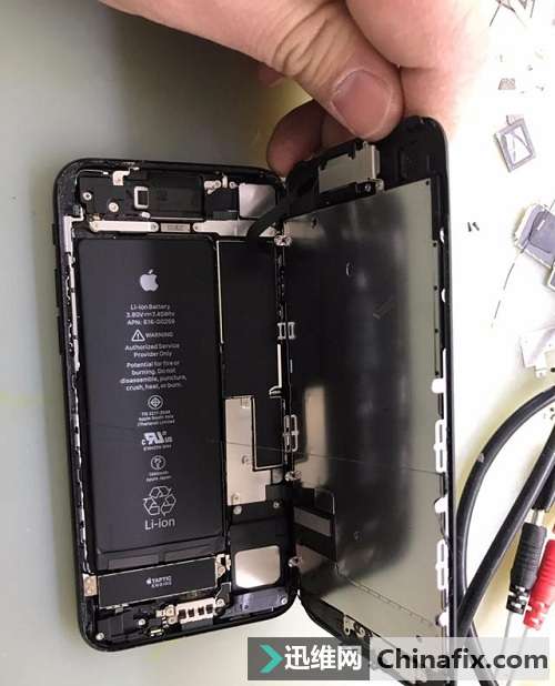

   然后拆下屏幕。

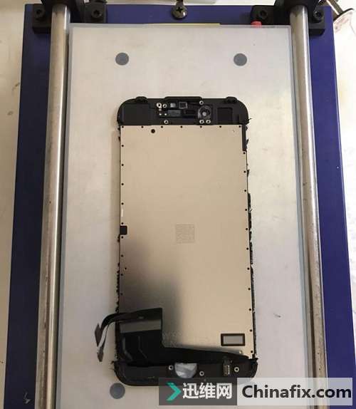

苹果手机维修之iPhone7爆屏修复全过程 图4
苹果手机维修之iPhone7爆屏修复全过程 图5
   拆解屏幕上的小件。

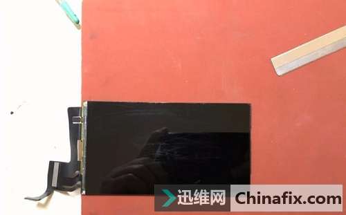

   然后分离外屏。
苹果手机维修之iPhone7爆屏修复全过程 图8
   分离完之后,检测偏光片划痕严不严重。
苹果手机维修之iPhone7爆屏修复全过程 图9

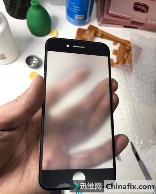

   没问题的话,贴上全新的盖板。
苹果手机维修之iPhone7爆屏修复全过程 图10
