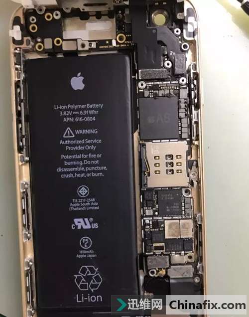

      型号:苹果iPhone6   故障情况:苹果iPhone6重摔后只剩下一个主板和外壳,故障很多。  解决过程:  近日接到顾客收到其他维修同行的一台已经砸的只剩下一个主板和外壳的苹果iPhone6 ,拿到手机,一开始检测到的故障是刷机报错40,经过检测是cpu虚焊导致。这台机以前也被同行拆过硬盘没搞定。先免拆cpu刮骨疗伤负责给这台主板接线。
  刮骨疗伤完成后手机可以刷机了,但是重摔机出现了其它幺蛾子了……刷完机后不显示,修完了显示不触摸,修完了触摸又不显示…于是重新联系客户,采用终极办法,搬板!

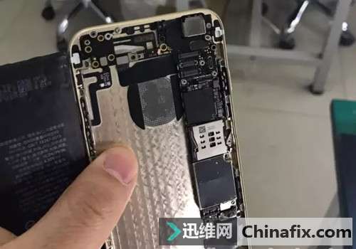

  拿到后外壳变形,主板变形,只剩下这些东西!

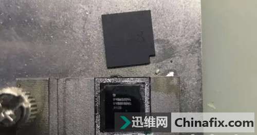

  废话少说,直接拆掉CPU。

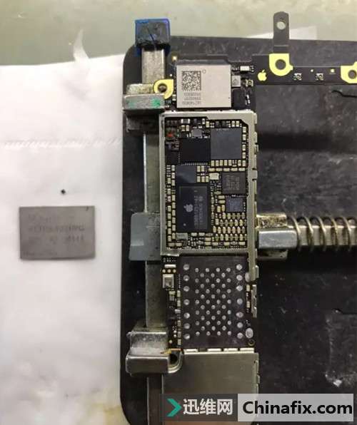

  分离已经刮骨疗伤的CPU上层,既然搬板肯定面子得过得去,破损的上盖装到好板上我始终看不下去!

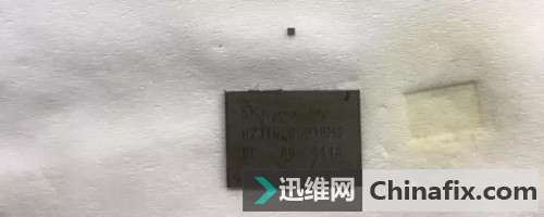

  拆掉原板的硬盘和逻辑码片。
