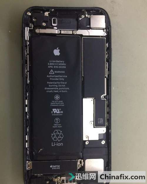

  取下主板,由于iPhone7有几个特殊形状“Y”形的螺丝,需要用专用螺丝刀拆下,没有的话用刀片也可以。
iPhone7重摔屏裂导致不开机维修  图4

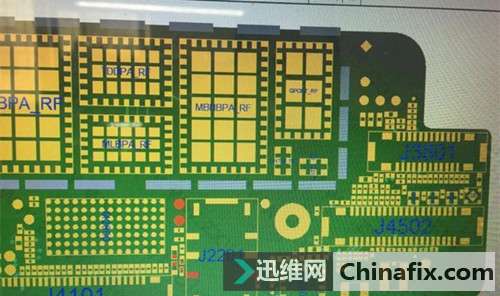

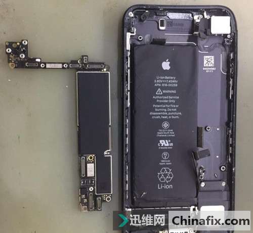

  拆下之后加电才发现没有iPhone7电源线,直接飞线,通过点位图可以看到电池正极通旁边测试点,直接从测试点飞出来。
iPhone7重摔屏裂导致不开机维修  图5
  负极好说,直接夹到屏蔽罩或螺丝孔上。

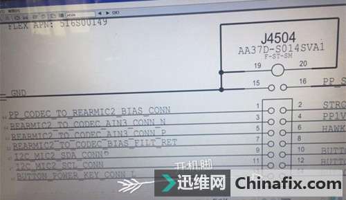

  下面开始用镊子短接开机脚,开机脚看原理图就可以知道是哪一个。
iPhone7重摔屏裂导致不开机维修  图6

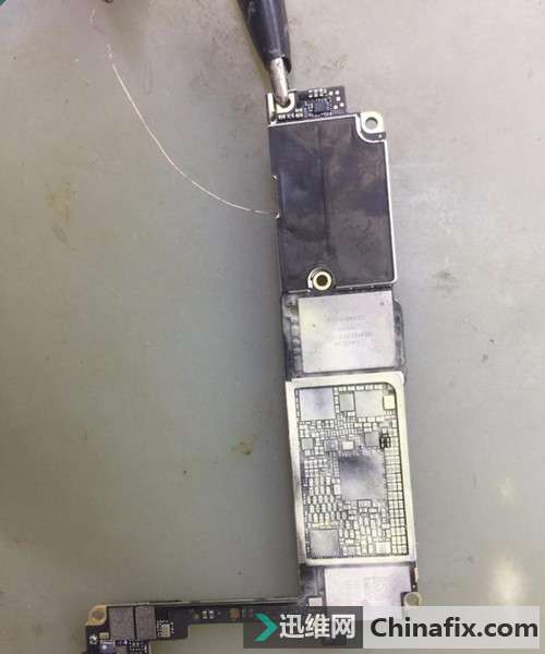

  开机发现电流定在1000ma左右,不用看,肯定有某一路供电短路,断开电,把主电源附近用松香熏上,开机,元凶马上找出来。
iPhone7重摔屏裂导致不开机维修  图7
  通过点位图可以看到这三个元件都是电容,而且都是接地的滤波电容,直接抠掉它。
iPhone7重摔屏裂导致不开机维修  图8

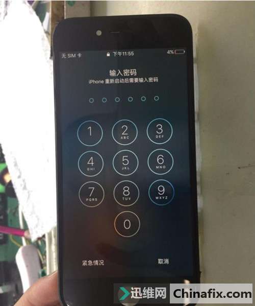

  继续加电测试,发现开机电流已经正常,把主板上的松香刷干净,扣上一个新的屏幕,已经可以正常开机。
iPhone7重摔屏裂导致不开机维修  图9
iPhone7重摔屏裂导致不开机维修  图10
  其他功能由于有开机密码无法测试,本文只说修不开机的过程。
