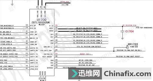

维修步骤:   ①通常U1700不正常工作或损坏会引起不连联机,不充电,蓝屏重启。
  那么这样的情况下,我们需要主查PP3VO_TRISTAR、PP1V8 _SDRAM。这两个是由主电源的G18脚J1脚提供输出供电的,如果没有就查主电源。

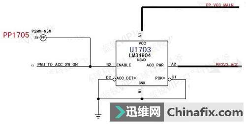

  ②:PP3V3_ACC是由U1703的PP_VCC_MAIN产生3.3V。在日常维修中U1703损坏的机率相对比较高的。
  ③:检查U1700复位信号也就是E4脚复位有无1.8V,如果没有可以直接飞线接电压1.8V,或者测试电容C1738判断好坏。

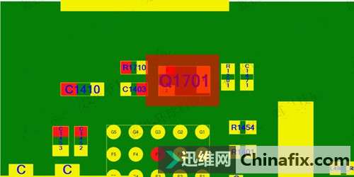

  关于另一个故障,不充电的维修思路:   检查U1700的F6脚和Q1701的2脚之间有没有断线,如果断线直接可飞线不影响。
  没有断线的话就检查2脚有无5V输出,如果没有的话再查Q1701的三脚有无5V电压输入。如果Q1701的三脚有5V而2脚没有5V,那就可以确认是Q1701损坏,Q1701的三脚没有5V电压的话,就要考虑到尾插座子和排线等。
