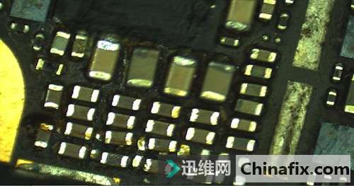

  一般人看到机器修成这个样子,都不想再修啦!  再看主板上的动过的芯片。硬盘下方的芯片基本上都焊过了。
  基带电源左边的元件掉了很多,拆掉黑边胶后才观察到的。

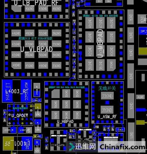

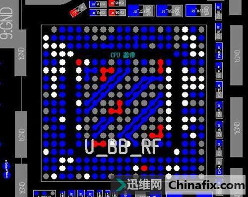

  因为是二手机,对主板所有参与信号的电路进行检修,所查元件非常多,这里就不一一描述啦!下面把我查过的电路点位图拿来出给大家参考。

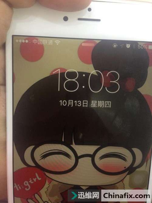

  经过长时间的排查更换,信号终于出来啦!
  二修机太耗精力啦!这台机器断断续续修了二天终于搞定!
