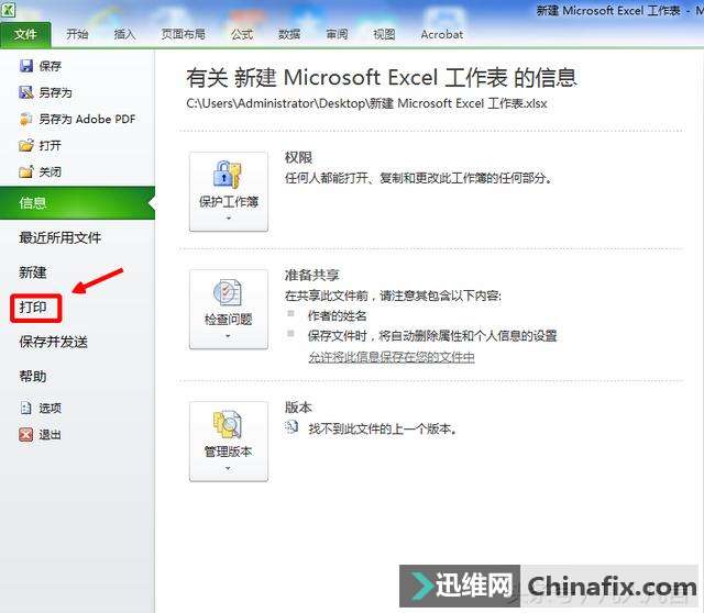

  第一步:打开工作簿
  第二步:点击【文件】
  第三步:点击【打印】

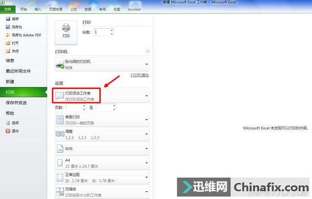

  第四步:单击【打印活动工作表】,会弹出一个下拉列表。
  第五步:在下拉列表中,选择【打印整个工作簿】
  注:也可以按Ctrl+P快捷键进入打印选项
  注:工作簿包含多个工作表,默认为3个工作表,分别是sheet1 sheet2 sheet3
  注:活动工作表就是打开的工作表
