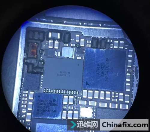

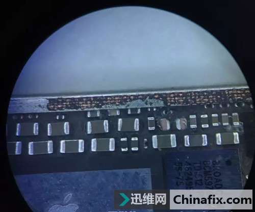

      机器型号:iPhone6  故障情况:进水导致触摸失灵  解决过程:  下面是收到其他维修同行的一台iphone6进水导致触摸失灵的维修思路。  首先测试手机,发现触摸完全失灵。
  换屏测试还是触摸失灵,这就排除屏幕问题。

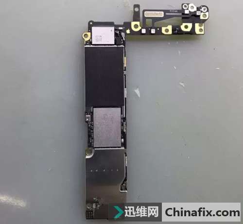

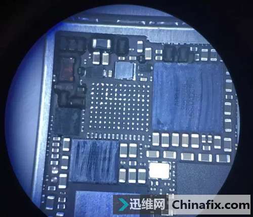

  然后开始看主板,显微镜下观察触摸座,没发现异常,测量触摸座对地阻值也正常,然后拆掉背面的贴纸,发现贴纸虽然看起来完美,但是主板内部有腐蚀痕迹。清理腐蚀的地方,拆掉腐蚀坏了的电容。

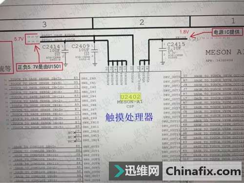

   然后继续加电测试,发现还是不触摸,这时候就开始怀疑触控ic问题。我不喜欢上来就把ic吹下来换,还是首先测量ic的供电,这时候发现黑触摸U2402的-5.7v供电没有了。正常情况下U2402有三路供电。

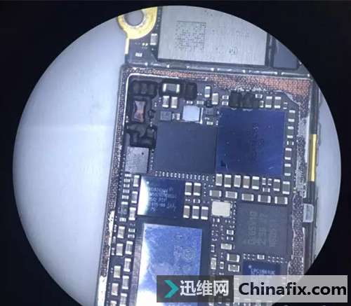

  那就好办了,-5.7没有,首先测量通路上的电容有没有对地短路,测试没短路,那就说明U2402工作不正常导致这一路供电不正常,果断拆掉U2402。
   然后更换新的U2402,然后贴回贴纸。

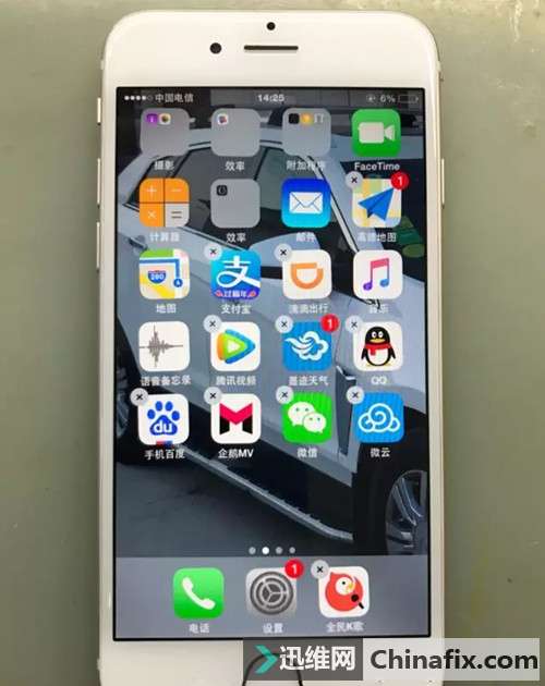

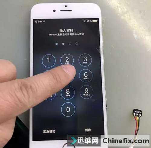

  开机测试,触摸完美修复!
  手工ok,理论加持,修机其实不难!大家加油!!
