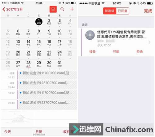

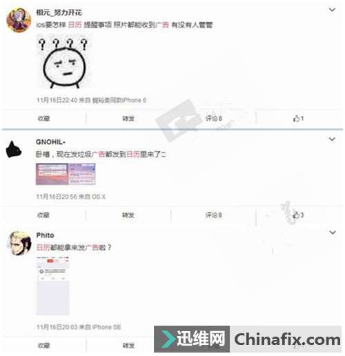

      近日有越来越多的苹果用户在微博或朋友圈吐槽自己设备的日历App一打开全是广告,不胜其烦,巧的是,小编目前也收到了一条日历广告,借此契机,今天就让我们来看一下,如何彻底屏蔽这种烦人的日历小广告。

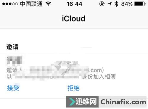

  为何日历会弹出小广告?  知其然,还要知其所以然。想要知道屏蔽垃圾广告的方法,首先需要了解日历为什么会弹出小广告。首先需要说明的是,这种广告和垃圾信息推广显然不是苹果干的,而是部分钻小聪明的第三方广告商或者个体商家。他们利用了iPhone系统日历和iCloud日历同步邀请的功能,批量向一大批邮箱发送垃圾广告信息的邀请,当其中部分目标邮箱正好被用户用作iCloud账户邮箱时,这些用户就会收到垃圾广告了。
  不法分子的操作方式很简单,首先在iPhone日历中新建事件,输入垃圾广告信息,然后点击“受邀人”选项,将事先通过各种方式获取到的用户邮箱进行批量发送,开始等待目标用户的回应。他们在等待什么回应呢?上述邮箱中正好被用作iCloud账户邮箱的用户在收到邀请的时候,会看到“接受”、“可能”、“拒绝”三个选项,无论用户选择哪个选项,发送者都会收到相应的反馈,这就等于是告诉发送者,这个邮箱已经被用户用作iCloud账户邮箱了,那么发送者就可以放心大胆向这个邮箱推送垃圾广告了。所以,在收到日历垃圾广告的时候,千万不要点击三个选项中的任何一个。
  需要注意的是,不法分子利用这个功能发送垃圾广告,并不需要对方先成为好友,是邮箱就能发送邀请。苹果推出这个功能本意是为了方便需要即时进行备忘录提醒的用户,没想到却被心怀不轨的人用在了歪门邪道上。

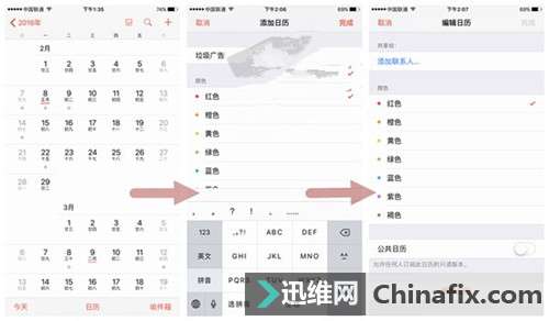

  如何删除日历上的小广告?  当收到日历上垃圾广告的邀请时,即便用户点击了“拒绝”,这些信息也不会自动删除,而是一直存在于日历中,只能手动删除,但日历中并没有针对垃圾信息一键清空的功能,所以这里介绍一个小窍门。
  首先点击日历界面底栏的“日历”按钮,然后添加新的日历,新日历的名称可以标记为“垃圾广告日历”,添加成功之后,将无法删除的消息全部移动到“垃圾广告日历”这个分类中,然后点击“垃圾广告日历”底部的“删除日历”按钮,进行统一删除,这样,就可以比较快的删除日历中的垃圾广告了。

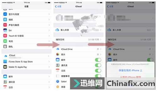

  1、iPhone端解除iCloud同步  前文解释过,不法分子是利用iCloud同步功能向用户发送日历广告的,那么我们只需要将日历解除和iCloud的同步就可以。
  具体操作方法是:打开iPhone的“设置”功能,然后点击“iCloud”,在iCloud设置中关闭“日历”选项的按钮,就解除了日历和iCloud的同步,当然,也就不会收到烦人的日历广告了。

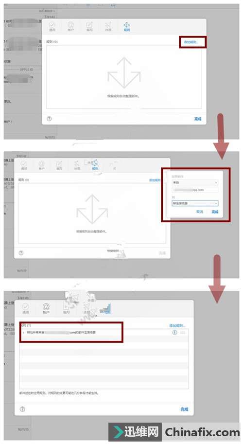

  2、通过iCloud更改接受邀请的方式  第一种方法对于需要使用日历和iCloud同步功能的用户可能就不太适用了,毕竟苹果推出这项功能是为了方便用户,那么,用户还可以选择在iCloud上更改日历邀请的接受方式,以此屏蔽垃圾广告。
  具体操作方式是:在浏览器登录苹果iCloud官网(www.icloud.com),登陆自己的iCloud账户,然后打开“日历”选项,在日历界面左下角的齿轮“设置”选项中选择“偏好设置”,然后点击“高级”选项,接着在邀请设置中选择“发送电子邮件到XXXX@XX.com”,这样,就等于让不法分子推送的日历垃圾广告邀请仅在邮箱中接受了。
  完成这一步还不够,用户还需要在邮箱中开启垃圾邮件自动过滤的功能。这里介绍一种开启过滤垃圾邮件的方法,同样是在iCloud上,打开iCloud的“邮件”功能,然后在“邮件”界面左下角齿轮状的设置按钮中点击“偏好设置”,然后在弹出的对话框中打开“规则”设置界面,接着点击“添加规则”按钮,在子对话框中选择邮件“来自”“XXX@XX.com(垃圾广告发送者的邮箱)”则“移至废纸篓”,最后点击“完成”,这样,邮件就可以自动过滤发送者发来的垃圾广告了。

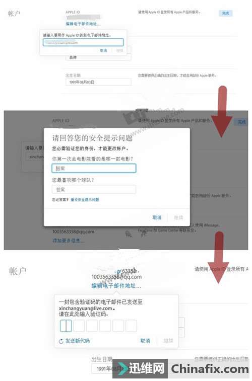

  3、更改Apple ID邮箱  当然,无论是取消日历和iCloud的同步还是更改日历邀请的接收方式,都是一种“眼不见为净”的解决办法,这不能阻止不法分子向你的账号推送垃圾广告,只不过让用户看不见了而已。事实证明,日历广告推送之后,又出现了相册广告推送,并且,对于日历重度用户而言,上面两种方法显然都牺牲了用户体验。那么,如果不使用上述两种方法,用户要做的,恐怕只有更改Apple ID邮箱了。
  更改苹果Apple ID的操作方法包括:首先,打开在苹果官网打开“管理我的Apple ID”页面,输入自己的账号密码,然后在“账户”一栏中点击“编辑”,然后点击“编辑电子邮件地址”,输入新的邮箱账号之后,设置安全问题答案,然后输入发送到新邮箱的验证码,最后点击“完成”,便成功修改了Apple ID关联邮箱账号。
  根据网友反映,收到日历垃圾广告邀请的用户大部分都是采用QQ邮箱作为Apple ID关联邮箱账号的用户,这再一次提醒广大用户,在注册Apple ID的时候,尽量不要使用以QQ、网易邮箱为代表的的第三方邮箱。另外,需要提醒的是,如果你使用的是苹果邮箱也中招了,那么就无法进行邮箱更改了……

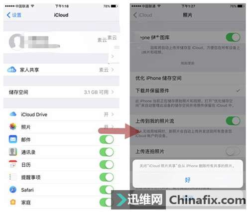

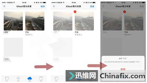

  相册也被推送垃圾广告了?如法炮制  近日也有不少苹果用户反映自己的相册也被推送了垃圾广告内容,不禁让人觉得这些不法分子真是无孔不入。事实上,他们推送相册垃圾广告的手法原理和日历类似,主要是通过iOS相册中的分享功能,利用“iCloud相册分享”功能批量向目标邮箱发送广告分享。
  相册广告问题解决的方法也和屏蔽日历垃圾广告的方法类似。首先,我们需要删除存在于相册中的各种垃圾广告,删除的方法很简单。首先打开“照片”中的“共享”栏,当发现有新的广告推送邀请的时候,可以直接在邀请下方的选项按钮中点击“拒绝”予以屏蔽。对于已经接受的垃圾广告推送邀请,可以点击“共享”页面右上角的“编辑”按钮,然后批量选择相应的垃圾广告共享进行删除,最后点击“完成”即可。
  在删除了已有的相册垃圾广告之后,就可以着手防范不法分子再次向自己iPhone的相册推送垃圾广告邀请了。道理和日历中一致,不过目前似乎仅可以在iPhone端进行操作。用户需要打开“设置”界面,点击“照片”,选后选择关闭“iCloud相册分享”功能即可。
