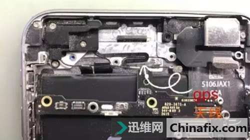

      这台iPhone6P是客户拿来需要维修的,描述故障是定位毫无问题,但是一旦开始导航,就无法正常跟车指导路线。打开地图,设置好路线,徒步行走不开车,无论怎么走,始终都无法正常跟随行走轨迹。
   按照正常的思路分析,只要可以定位,那么GPS芯片绝对工作正常,无法跟随行走轨迹,绝大多数是GPS天线部分出现了问题。通过拆机发现,如我所料,GPS天线脱落了。
   引起这个问题的大多数是换壳,拆机维修没装好才出现的,很少会自然脱落的。把天线装好,去室外再次测试,已经可以正常跟随人的行走轨迹了。

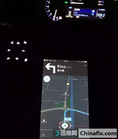

   然后开车测试。
   信号强度正常,轨迹正常,故障轻松解决。
