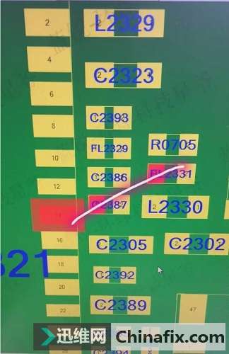

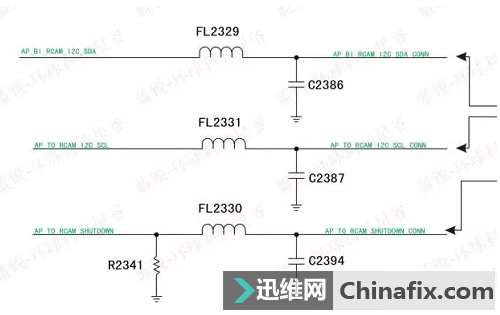

  检查打开照相,FL2343可以测到2.8V供电是正常的,L2329 L2318供电也都有1.8V。L2330供电1.2V也存在,由此可以判断供电部分是没有问题的。

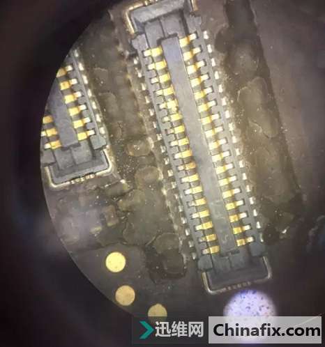

  重新检查,发现J2321座子阻值14脚跟26脚阻值不正常。
  根据经验,直接短接FI2331 FL2330重新装机测试故障解决。
