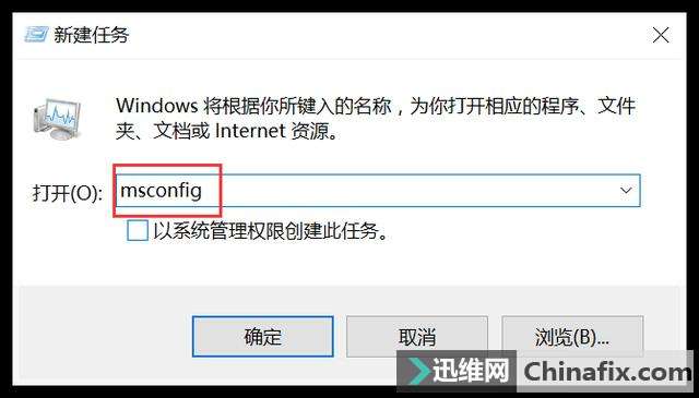

问题现象如下:
1. 黑屏界面光标闪,其他操作没有反应;
2. 黑屏界面可以调用输入法,可以调用任务管理器,并且没有办法进安全模式;
3. 黑屏等很长时间可以进系统;
问题的原因是什么呢?
初步怀疑与补丁KB4015217 或 KB4015583有关,微软产品组正在分析中,最终搞定方案尚未未发布。
那该怎么搞定此突发问题呢?
江湖救急!今天就介绍一下此问题的临时搞定方案。
  1. 在黑屏界面,同时按Ctrl+Alt+Del,打开任务管理器,点击“文件”—“运行新任务”;
  2. 新建任务窗口,输入msconfig,点击确定;

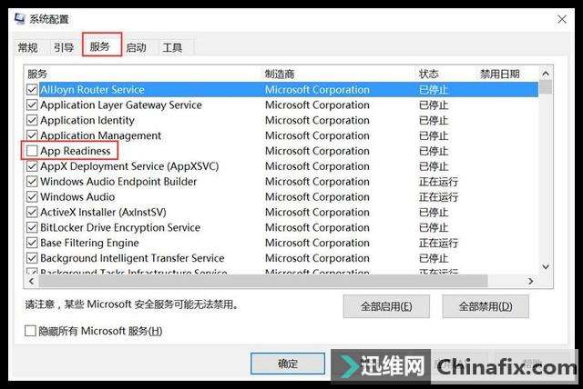

  3. 在系统配置界面-服务菜单下,取消勾选“App Readiness”服务,点击确定,重新启动操作系统;
  OK!这时候你就会发现问题搞定了~
