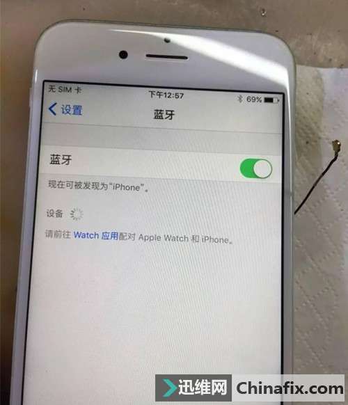

      WiFi、蓝牙地址都有,排除模块问题。
   WiFi灰色无法打开。

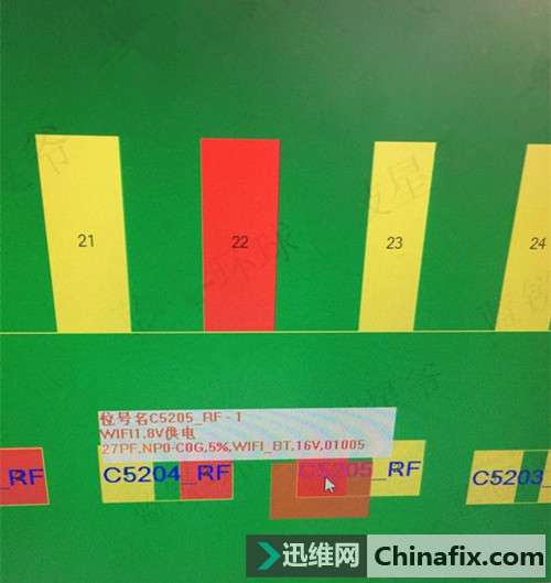

   检查过程:   拆下主板以后,先检测元件C5205_RF(3.7V)、C5204_RF(1.8V),发现无问题供电正常。
   进一步检测对地阻值发现也都正常。

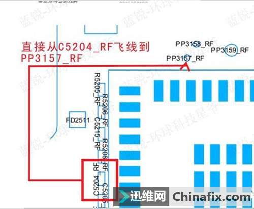

   最后在检查复位电源的时候发现1.8V时有时无,根据图纸查看相关通路。
   查看图纸以后,直接从C5204_RF飞线到PP3157_RF。
   重新装机检查,正常开机。

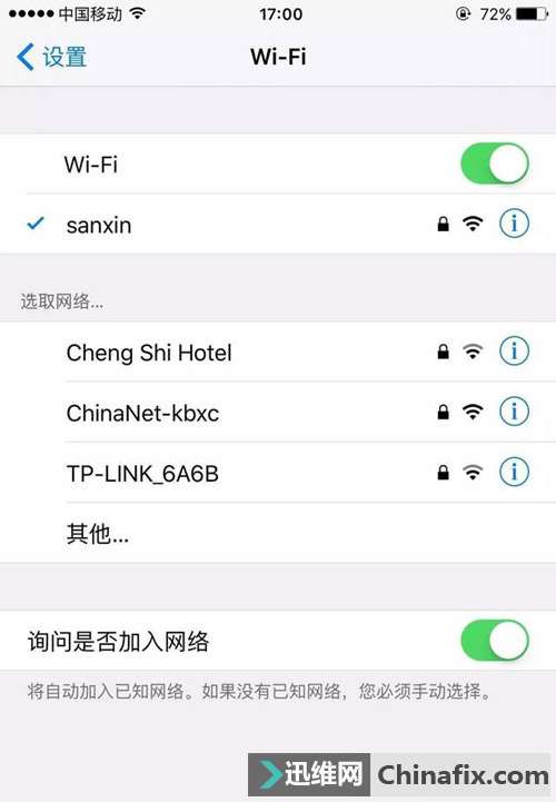

   WiFi正常,故障解决。
