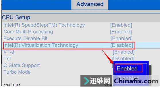

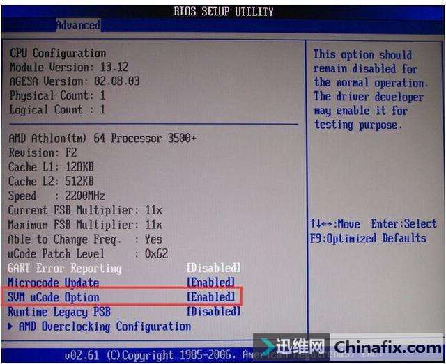

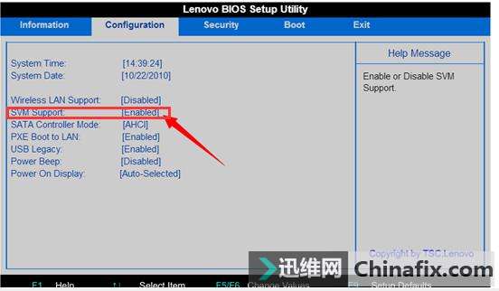

BIOS下开启虚拟化功能
  Intel平台笔记本开启虚拟化:
  AMD平台笔记本开启虚拟化:
  Intel平台台式电脑开启虚拟化:
  AMD平台台式电脑开启虚拟化:

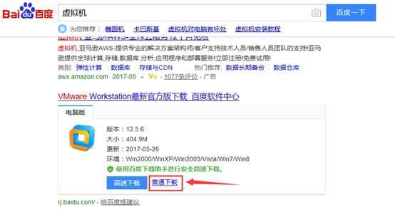

  1. 百度搜索虚拟机,下载安装VMware;

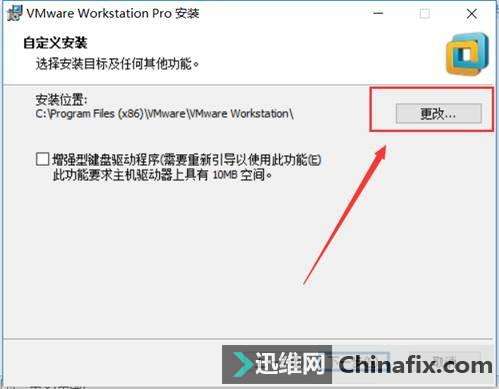

  2. 安装时更改一下路径,别放在系统盘;

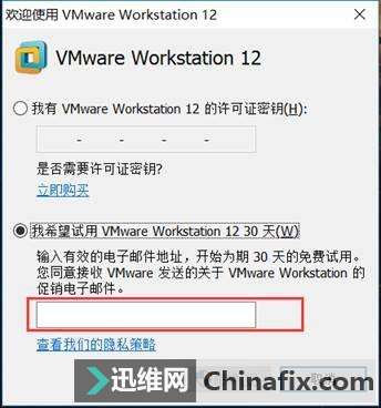

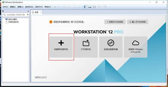

  4. 双击图标,出现如下界面,我们选择“试用”(正版虚拟机运用时只有一个月的试用,如果需要的话请购买正版运用);

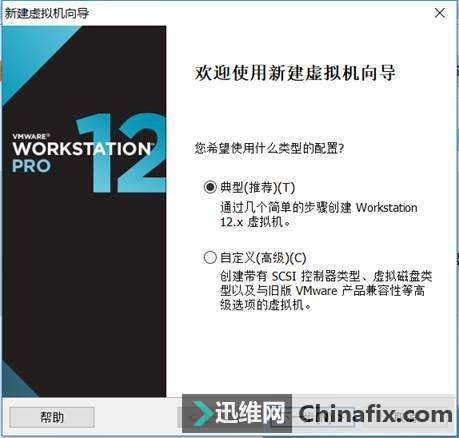

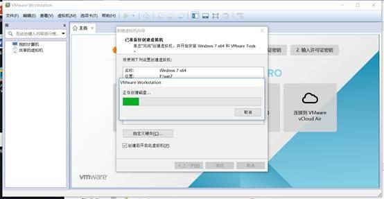

  5. 新建虚拟机;

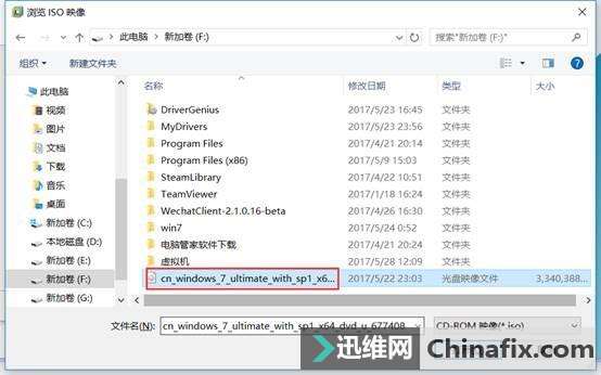

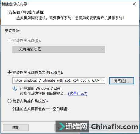

  6. 软件会自动识别系统镜像;

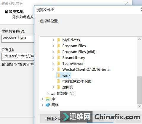

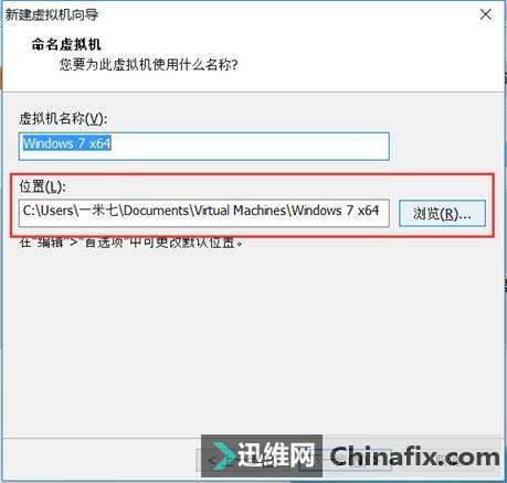

  7. 点击“浏览”,更换路径,这里我们保存到F盘的“win7”文件夹;

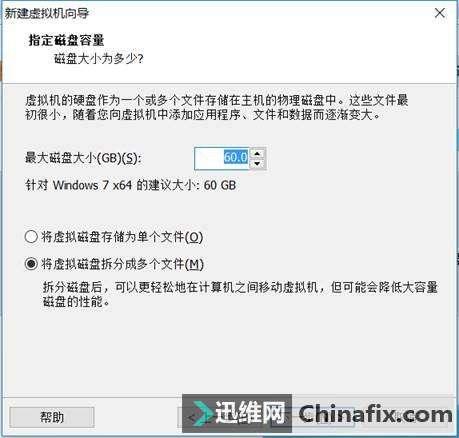

  8. 磁盘大小选择默认,按照指引操作即可;

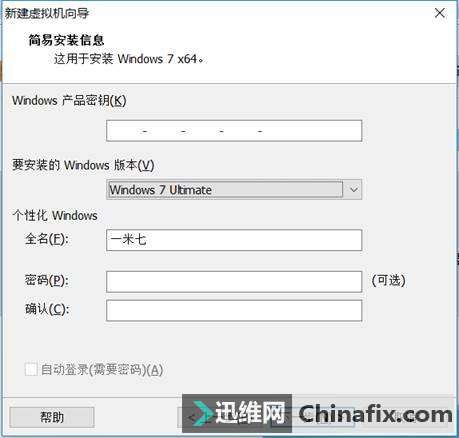

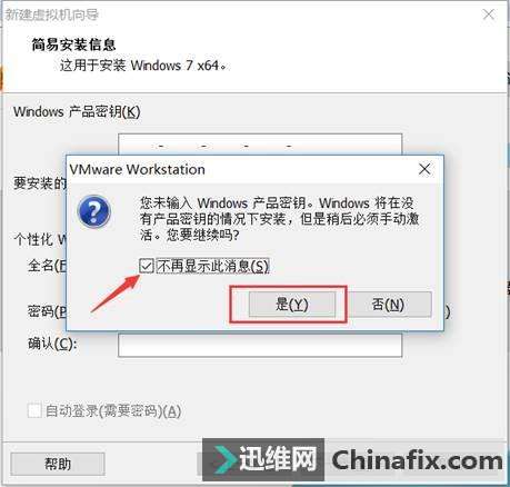

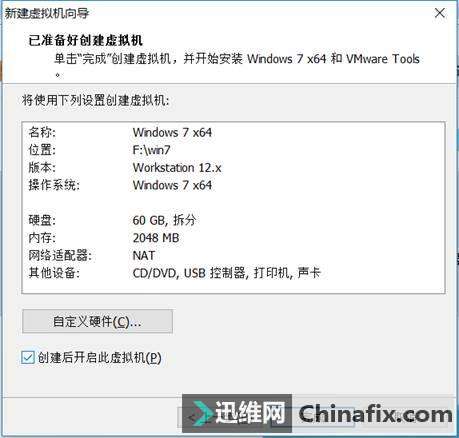

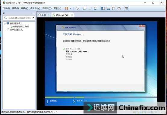

  9. 点击“确定”安装系统,安装完成之后重新启动虚拟机系统;

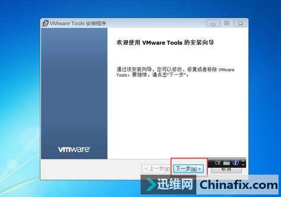

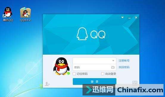

  10. 虚拟机中安装需要的软件;
  至此,所有的安装就完成了。
