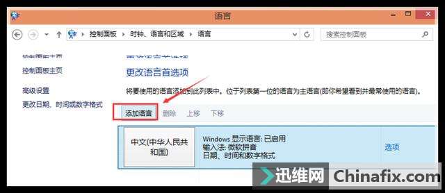

  双击打开Win10的控制面板,点击添加语言。

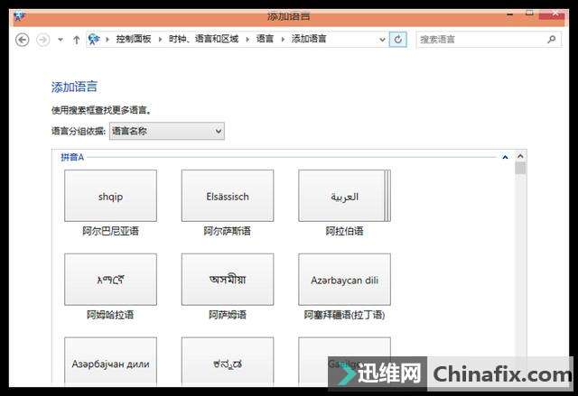

  在语言窗口里,点击添加语言。
  在添加语言窗口上,我们可以看到有很多语言可以添加。

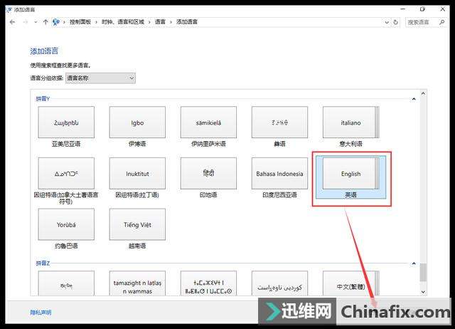

  找到英文语言并选中,然后点击打开。
  打开英文的方言界面,选择你喜欢的英语方言,然后点击添加。

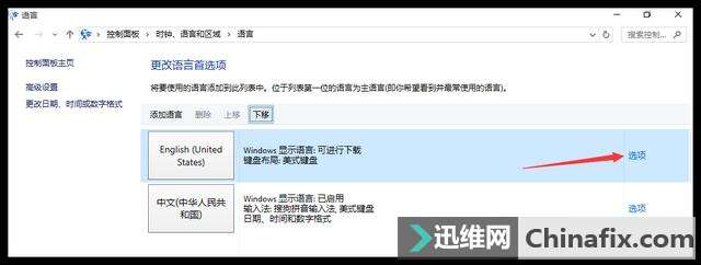

  然后点击英文后面的选项。

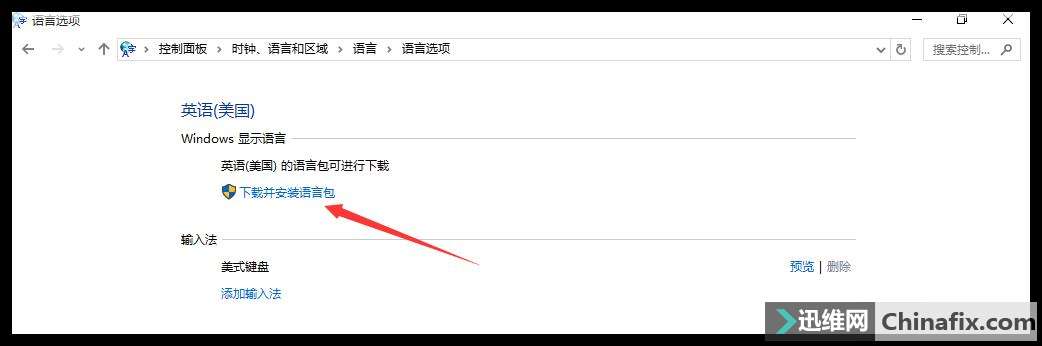

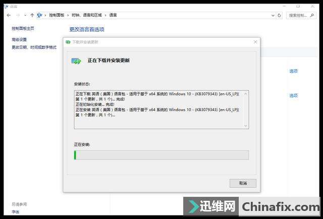

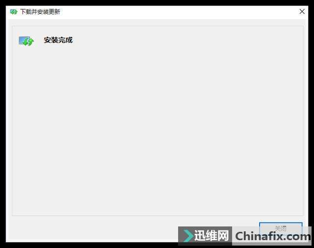

  点击下面的下载并安装语言包。

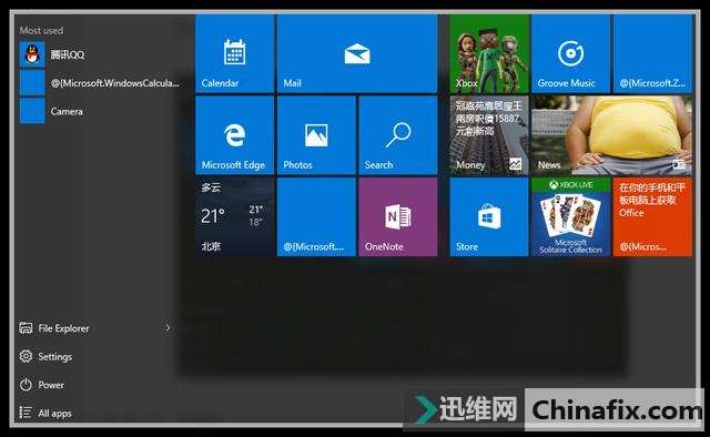

  重新启动之后就是英文显示
  至此设置完毕!是不是感觉又掌握了新的知识点?
