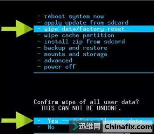

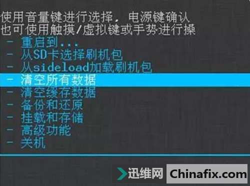

  方法二、如果以上方法不能解决那么就进入recovery模式进行恢复出厂设置。同时按住开机键与音量+键,按住10秒左右即可进入recovery操作界面。

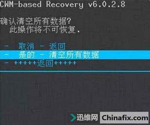

  利用音量+键与音量-键进行上下移动,选择“wipe data/factory reset”指令,中文意思是“清空所有数据”,再选择yes - delete all user data指令,中文意思是“是的--清空所有数据”,确认开始进行恢复出厂设置。
  完毕后再选择“reboot system now”指令进行重启手机。
  如果系统文件没有损坏的话,用此方法即可开机。
