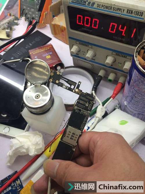

  型号:iPhone6
  故障情况:蓝屏重启 不充电 不联机
  维修思路:
  今天同行拿过来一个iPhone6 蓝屏重启 不充电 不联机 ,顺便分享下维修思路,欢迎您来到家电维修技术论坛学习,希望本文章对你有所帮助。

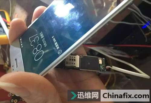

正常使用蓝屏重启

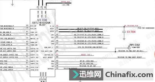

  维修步骤①:通常U1700不正常工作和损坏会引起不连联机 不充电 蓝屏重启.

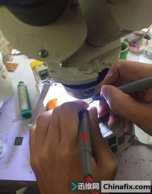

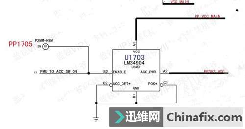

  维修步骤②:PP3V3_ACC是由U1703的PP_VCC_MAIN产生为3.3V在日常维修中,U1703损坏的几率相对比较高的.
测量阻值是否正常
  维修步骤③:检查U1700复位信号也就是E4脚复位有无1.8V,如果没有可以直接飞线接电压1.8V,或者测试电容C1738判断好坏。
  关于另一个故障,不充电的维修思路:检查U1700的F6脚和Q1701的2脚之间有没有断线,如果断线直接可飞线不影响。

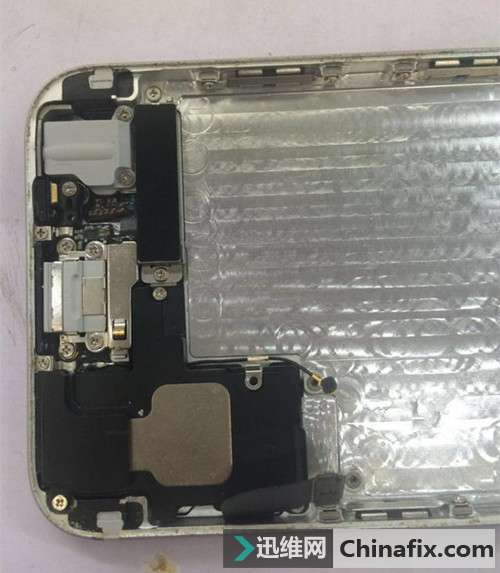

  没有断线的话就检查2脚有无5V输出,如果没有的话再查Q1701的三脚有无5V电压输入,如果Q1701的三脚有5V而2脚没有5V,那就可以确认是Q1701损坏,Q1701的三脚没有5V电压的话,就要考虑到尾插座子和排线等。
