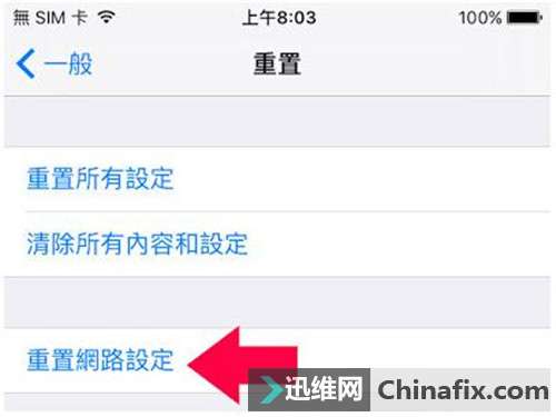

  iPhone网络有问题如何维修?重置网络设置
  遇到网络太慢、连不上、Wi-Fi变灰等网络连线方面问题,最简单的故障维修就是到「设置>通用>重置」里「重置网络设置」,就能重置所有网络设置,包括Wi-Fi密码、VPN以及APN设置,有病治病没病当排毒。

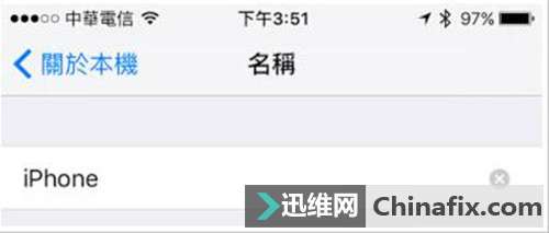

  搜寻不到网络热点
  如果你搜寻不到朋友手机分享的网络热点,可以叫他到「设置>通用>关于本机>名称」里,将手机名字改成简单的英文或数字,尽量不要用中文。

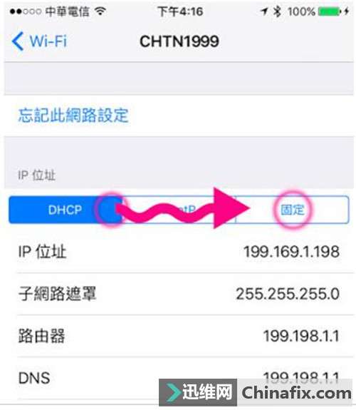

  Wi-Fi经常断线
  到iPhone的「设置>Wi-Fi」里点击家里或公司热点名称,然后将「DHCP」里的IP位置、子网络遮罩、路由器、DNS数字记下来,然后切换到「固定」里将DHCP里的数字一模一样输入进去即可。
