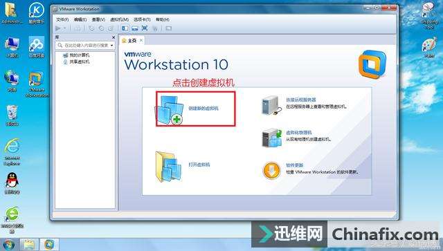

  安装程序过程就不详细介绍,这个我想应该都会的。安装完成后运行虚拟机软件,点击创建新的虚拟机:

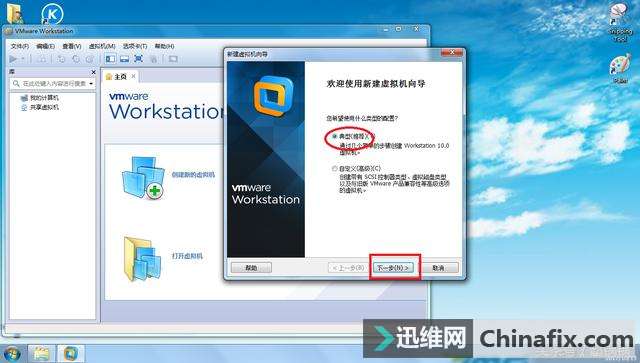

  选择典型安装,然后下一步:

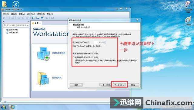

  给虚拟机分配虚拟磁盘,这里无需做任何修改,直接下一步:

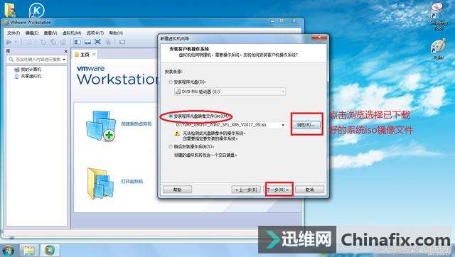

  根据下图提示操作,点击浏览选择自己下载好的系统镜像文件(系统镜像文件可以网上下载)然后下一步:

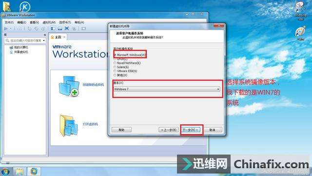

  选择好系统镜像版本(这个看你下载的是什么版本系统镜像文件)后下一步:

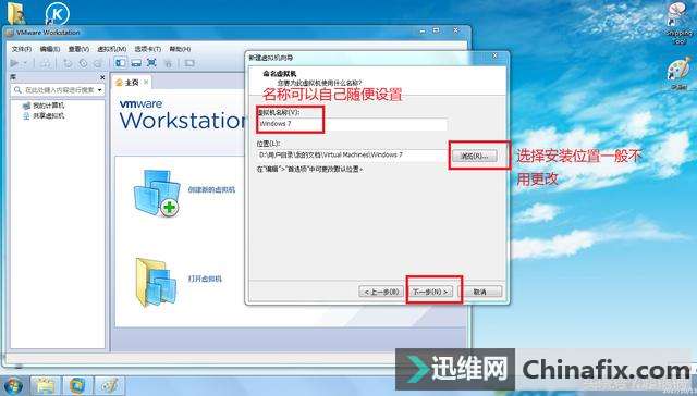

  设置虚拟机名称和安装位置,这个一般不用去更改,设置好后下一步:

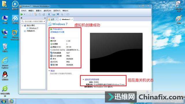

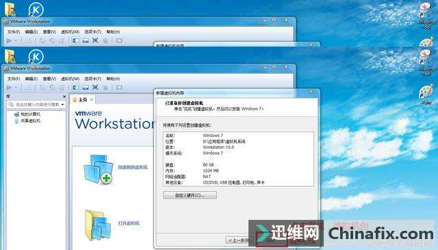

  点击完成,虚拟机创建完成:
  到此虚拟机创建成功,现在是关机状态:
