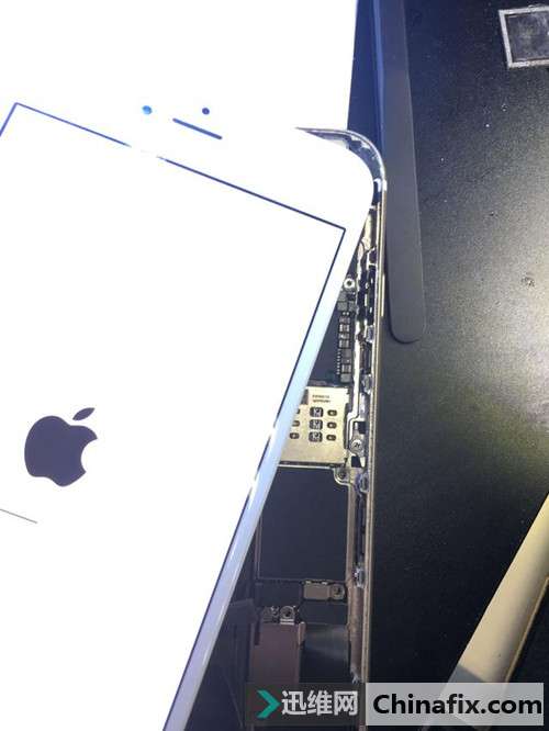

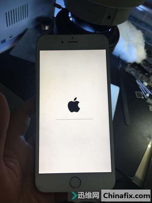

      今天分享的是网友寄修的收到其他维修同行的一台苹果iPhone6P刷机报错9,开机白苹果无线重启维修案例。

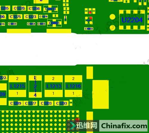

  废话不多说,直接来说说我的思路。刷机报错9主要是因为硬盘或者CPU断线引起,论坛中有坛友分享过通过判断R0316和R0317的阻值,可以确定是硬盘导致报错还是CPU断线导致报错9,下面我们测量两个电阻阻值。
R0317和R0316
  实际测得R0316的阻值变为700多,很明显不正常,正常阻值为480左右,通过阻值的测量我们确定是CPU断线导致刷机报错9,白苹果无线重启。
  今天我们说一种新的维修方法,传统方法我们都是拆开CPU,从CPU的AP31脚和AR31脚分别飞线到R0317和R0316,然后重装CPU,这种方法的弊病很多,维修时间成本大,维修风险大;今天说的方法既节省了时间成本,也把风险降低到非常低,不是降低的一丁半点,通过新方法修复CPU断线刷机报错9故障成功率达到98%以上,下面开始维修过程

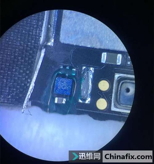

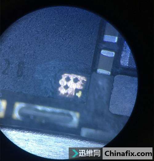

打磨CPU
  今天说的方法就是利用打磨机直接从CPU的AP31脚和AR31脚位置直接打磨,打磨出通AP31和AR31的点然后直接飞线到R0317和R0316
R0317通CPU的AP31脚
R0316通CPU的AR31脚
  打磨完成后我们开始飞线并涂上绿油绝缘,打磨过程就不一一阐述了。
  打磨完成飞好线打上绿油
飞线完成后的R0317和R0317
  飞线完成后,我们测量R0316和R0317,测量结果都变为480多。

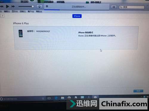

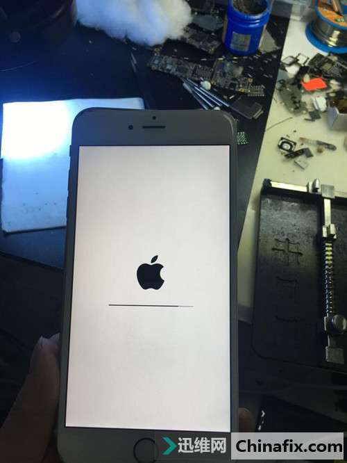

刷机过程中1
刷机过程中2
刷机过程中3
刷机过程中4

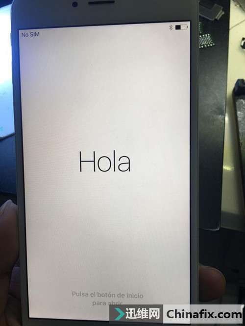

  以上是刷机过程。
刷机完成页面
  刷机完成,手机又复活了。

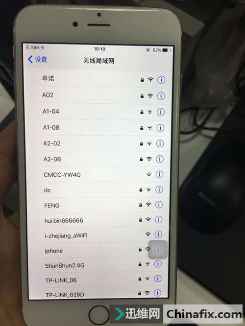

WiFi测试
  测试其它功能都是正常的,接下来就是手机装机的过程,比较简单就不介绍了,今天的分享就到这。
