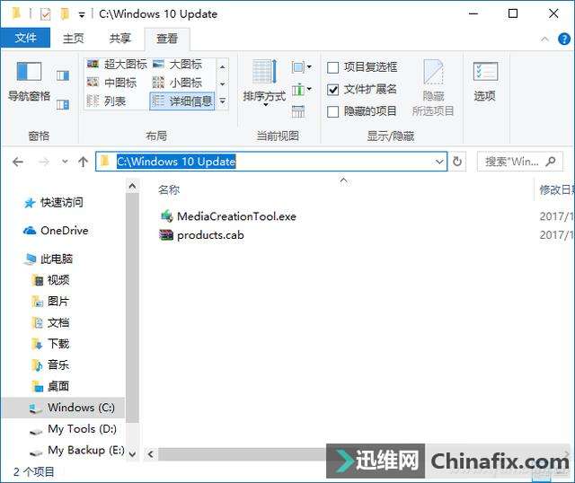

  这里不仅需要借助微软的官方更新工具MediaCreationTool,还要准备好Win 10秋季创意者更新完整的产品列表。之后,只要把它们放在同一个文件夹下,如C:\Win 10 Update,这个随意设置,但必须是在系统盘下的英文路径(C盘)。此外,不要直接运行MediaCreationTool,往下看!

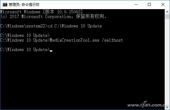

  以管理员模式运行命令提示符,依次运行以下命令
  cd C:\Win 10 Update
  MediaCreationTool.exe /selfhost

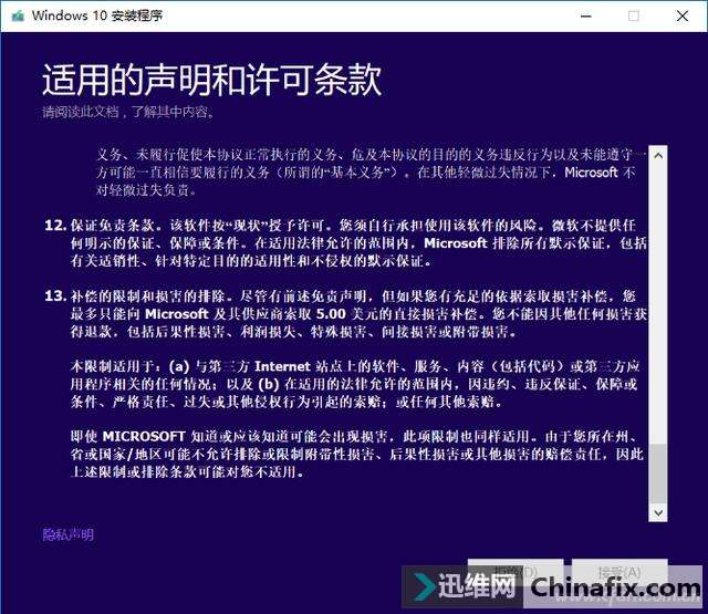

  注意哦,“cd”后面的路径必须和大家存放那两个文件的路径一致,不然是无法开始下载最新版的秋季更新镜像。命令运行后,MediaCreationTool就会自动启动开始下载。
  之后插入U盘,按照提示指引操作,就可以开始制作最新最新的Win 10秋季创意者更新安装U盘了。
