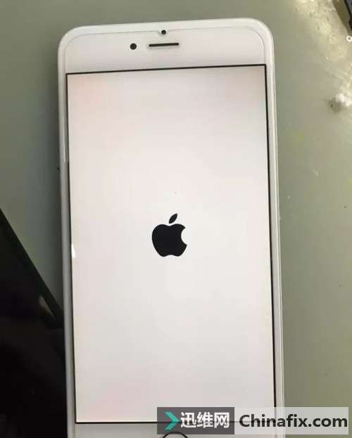

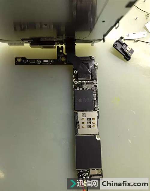

  型号:iphone6plus  故障情况:一半亮一半不亮。  维修思路:  故障如图所示,一半亮一半不亮。在iphone6上,负责屏幕背光灯的只有一个灯光控制ic,但是到了iphone6p,灯光控制变成了两个,工作原理还是一样的,只是一个是主灯光控制一个是负的,在主板上左边的是主要的U1502右边的是负的U1580。
  首先更换一个没问题的测机屏幕,确定下是不是屏幕引起的故障,结果换屏后故障依旧。

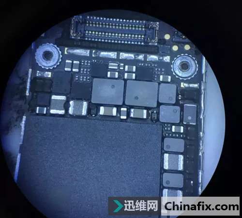

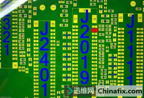

  那就确定是主板故障,首先从外到内开始排查。我们先测量显示座对地阻值,显示座第4脚位是通往右边灯控U1580的,正常阻值500左右,结果实际测量接地短路,问题找到!

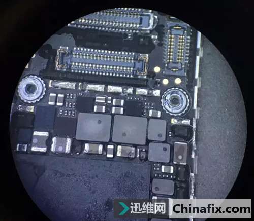

  拆掉屏蔽罩,看通路上的大电容C1587已经烧焦。
  更换一个同型号的!
  装屏测试。

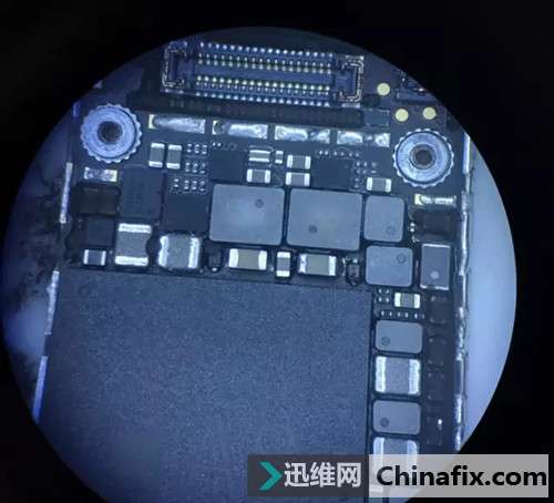

  有意思,能点亮了,但是不够亮!而且还伴随着屏幕轻微闪动。这个时候测量C1587电容,已经有了16V电压,证明电容灯控都已经正常工作,那么还有问题的话最大的可能就是通路上的二极管D1589或者大电感L1589工作不正常,这个时候可以排除灯控本身故障的,因为已经有了16V电压,大电感工作异常会导致电压不稳造成屏灯闪烁,只要仔细观察二极管D1589没有明显的异常,我们就可以直接更换大电感L1589。
  更换完成后加电测试,故障完美修复!
