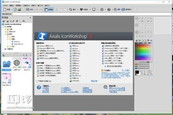

  但是……直接转换图标,会出现下面这样的问题:图标会出现及其严重的锯齿或者黑边。这对强迫症患者来说简直不能忍!以下就是消除ico锯齿以及黑边教程。首先需要一个软件:IconWorkshop(版权原因,下载地址请自行在搜索引擎搜索)。安装后大概是这个样子:
  是的,功能很多很强大,不过我们都用不上。我们要做的仅仅是:
  1:点击左上角的文件,打开;
  2:然后选择自己需要的png图标文件;
  3:选择工具栏的编辑:由此新建windows图标项目,

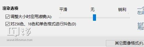

  辨别率注意是不是256x256。好了,重点来了,在弹出的窗口选择下方的使用滤镜,
  滑块拉到最左边,保存图标。另:轻雨图标包这么做会自动添加黑背景,具体原因我也不清楚,不过先用ps新建256x256的透明画板,把图标拖进去,保存为png,再制作图标就能搞定)这里有已经转为ico的部分轻雨图标:下载地址:,密码:y103。把图标固定到任务栏的方式:右键需要改变的快捷方式,点击属性更改图标,选择图标,保存,快捷方式直接拖到任务栏。
