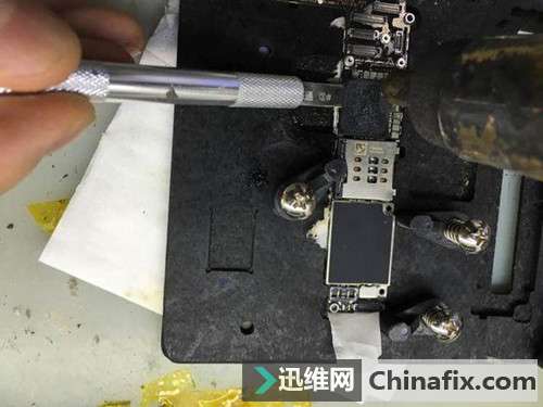

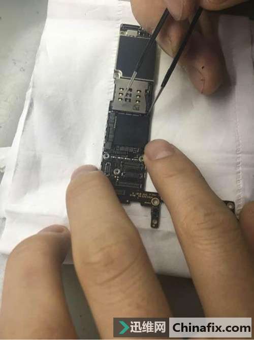

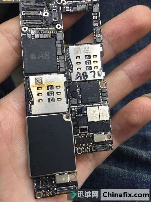

      拆机部分没什么好看的,直接来到主板环节。除边胶
  边胶除干净,不然拆a8的时候会把旁边的电容电感一起带下来,或者虚焊

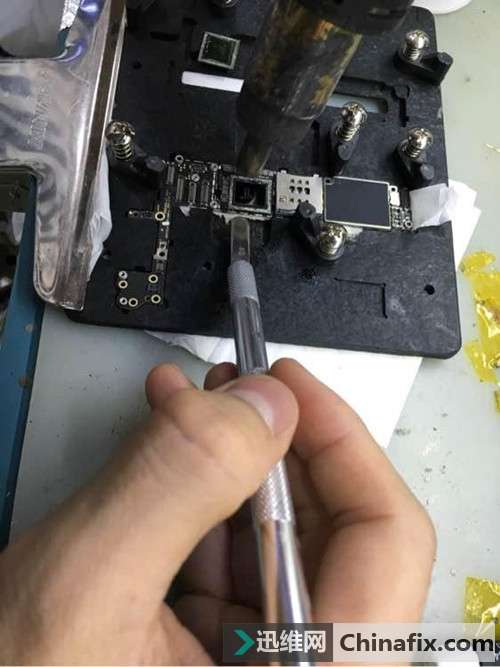

  准备拆a8上层,刀片用的是超薄刀片
  插进去了
  马上下来了

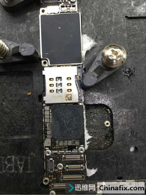

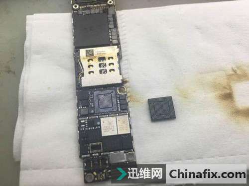

  A8上层也就运行内存已经拆下。继续加热,准备拆下层

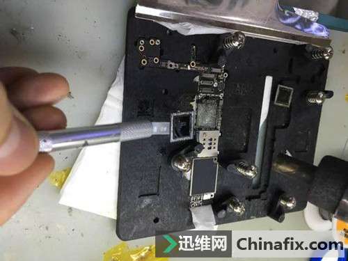

  准备下刀
  下层也拆下来了
  完美拆下,焊盘完美

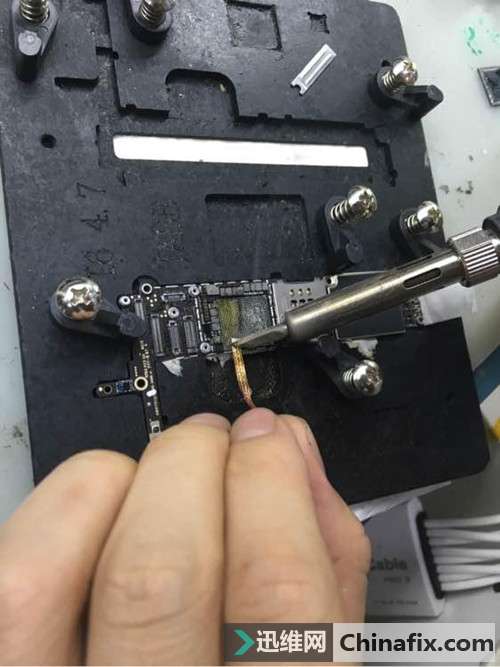

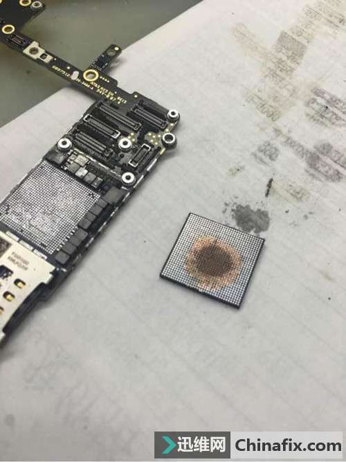

  用吸锡带把高温锡拖干净

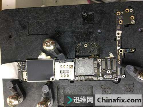

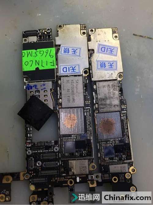

  这是打磨好的套件板,打磨的cpu可以不用拆上层,更加稳定。
  焊盘封胶处理干净

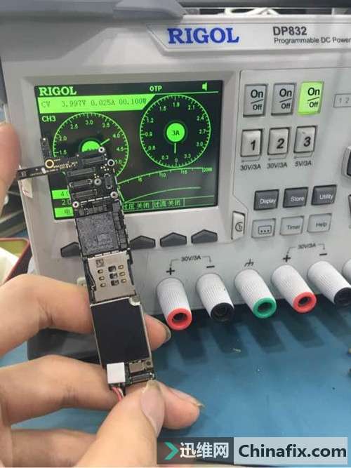

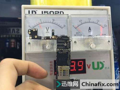

  没有CPU开机会有20到40毫安左右的电流,正常。
  这就是要跟这个主板合体的cpu
  开始处理打磨好的CPU,除掉上面的封胶和高温锡

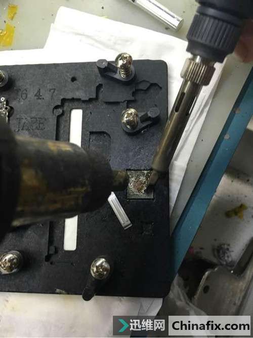

  放到主板上,对齐,一定要细心,手稳,眼力好,因为CPU点多而密,稍微歪一点就会导致短路
  电流正常,下面联机
  联机,准备刷机,看会不会出问题
  开始搬基带部分了
  准备装上
