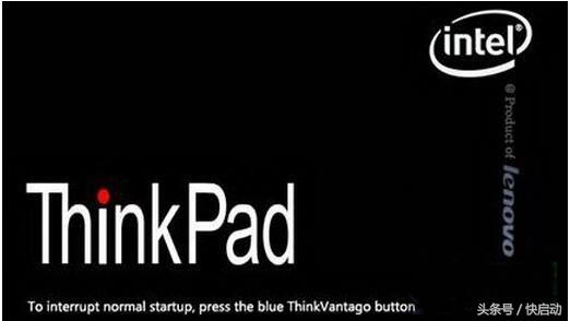

  1、适用机型:Thinkpad机型系列

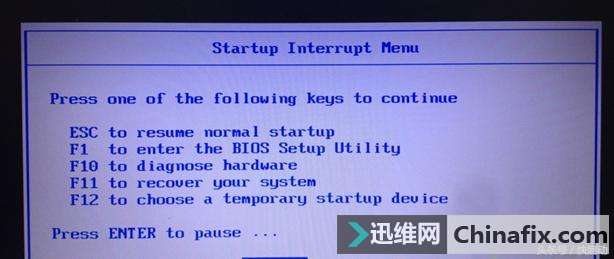

  3、部分机型需要在开机就不停的敲击回车键(Enter),会出现一个功能菜单,有15秒时间选择需要的功能(不一样机型显示菜单略有分别,下图所示菜单及图示仅供参考)
  ESC:恢复正常启动
  F1 :进入BIOS设置界面
  F10:进入硬件检测
  F11:进入一键恢复系统
  F12:选择引导驱动器

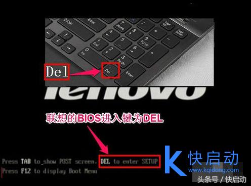

  1、在开机或重新启动的Lenovo画面自检处,快速、连续多次按键盘的“Delete”按键,即可进入BIOS界面;
  2、普通台式电脑键盘的“Delete”按键所在位置,在回车键的右侧。

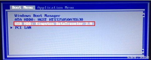

  1、出现联想logo的时候按下联想笔记本u盘启动键接着进入到启动项选择窗口(如果启动菜单中没有u盘选项则需要进入bios修改设置哦),用键盘上的上下方向键移动光标选择u盘启动,按下回车键执行,如下图所示:
