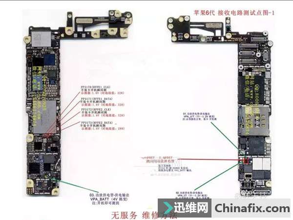

摘要:   苹果无信号或者正在搜索一般情况下其实问题很简单,首先看一下手机的时间日期是不是正确的 ,调好时间日期如果仍然没信号,再反复开关2次飞行模式,一般都能解决。 ...

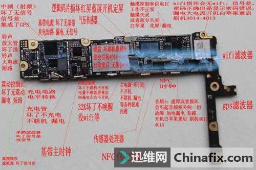

  以上都不能解决那就要考虑手机硬件是否有问题了。
注:因原图就不清楚加之处理过后会影响图片显示效果,敬请谅解!
  苹果手机出现问题最多的肯定是基带不正常出现的三无故障了(无信号,无WIFI,无串号),有的是摔后出现的,有的是刷机后出现的,当然也有正常使用出现的三无故障,特别是在网上买的机,三无故障出现得更多也更频繁。其次是有锁机本来用卡贴的用户,基带升高了卡贴没办法再解锁了,这种情况只能经过更换手机基带的方式换基带或者降基带的方式解锁。无信号故障或信号差故障也很多的。我修过的苹果的手机不少于1000台,在我实际维修苹果手机统计中,修这三个故障可能占比70%以上,相信任何一个接触过维修苹果的人员都深有体会。
