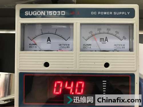

  把主板清洗干净后,单板加电源表测试,结果加电就漏电。

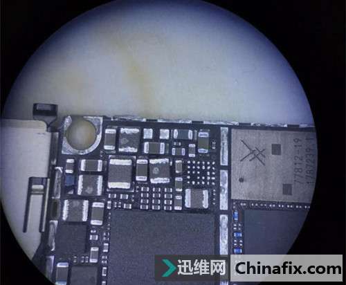

  先用手感觉下主板哪个芯片发热,一般加电漏电都是电池供电或者主供电有芯片或者电容短路造成的。用手触摸发现基带电源附近非常热,然后在非常热的部位熏上松香,继续加电测试看看哪个芯片上的松香先熔化。
  结果是功放供电管熔化,拆掉它。

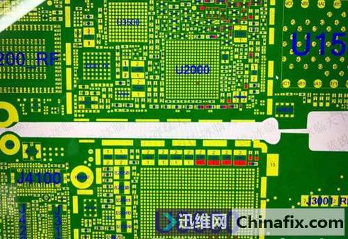

  然后测量电池供电和主供电上电容的阻值,发现阻值正常不接地,那就证明可能有某些芯片出现了问题,这时候肯定要仔细观察主板,如果没发现有明显腐蚀的电容或者芯片,那就测量主电源输出通路上电容的阻值,当检测到主电源通CPU通路上的电容我发现好几路接地短路了,这时候我已经知道这个主板离死不远了。

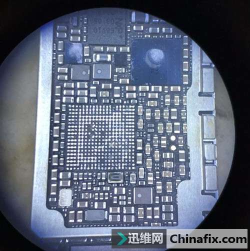

  主电源通CPU短路,首先观察通路上的电容和电感,没任何异样。当然可以全部抠掉测试,但是按照经验来说其实已经没有多大必要。进水机,主电源通CPU短路,最好保佑是主电源导致通CPU短路,否则必死!那就拆主电源排除下到底是CPU引起短路还是主电源引起的。

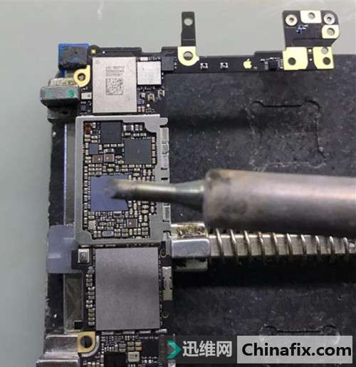

  6S主电源背面就是CPU,吹主电源很容易吹坏CPU,所以用烙铁把主电源烫下来降低吹坏CPU的风险。
  拆下主电源,清理焊盘。

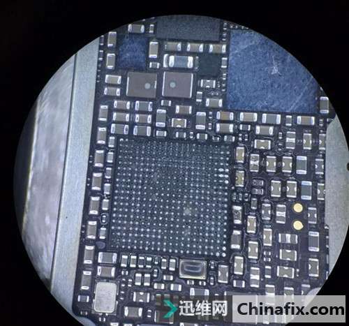

  清理完成继续测量刚才短路的地方,结果短路依旧,那好,把主板拆掉的芯片装回去,退机吧!通常进水引起的CPU短路,靠重装CPU是无法解决的。
  本机没有修好,但是本文讲的是思路,为了引导刚刚入行的同行少走弯路。进水引起的CPU故障大多数都是CPU死了。
