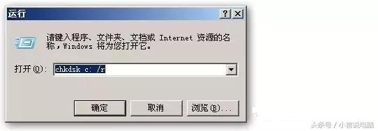

      不知道大家有没有碰到下面这种情况,当我们知道系统坏了,进入PE系统正准备重装系统时发现C盘是这样的:
  最近有朋友向小编反馈过这个问题,今天就给大家分享下如何搞定系统盘文件破坏的问题。
  当然重装系统肯定能搞定问题,但是如果这个系统对客户来说很重要,里面有很多特殊软件,重装系统后要再装回去又很麻烦,如果是政府部门的话会更棘手。在这里跟大家分享我的搞定方式,很简单,只要输入一条命令就行了,只是修复时间会比较长。
  首先我们用启动优盘进入PE系统后点开始菜单再点运行,输入命令chkdsk c: /r

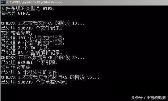

  点击确定,然后就出现这个界面,接下来就只能等了,走完之后重新启动就行了,系统安然无恙。
  这个方式适用于修复企业单位、政府部门等的重要电脑系统。
  运用这个方式的注意事项:系统盘有资料的要先备份出来,检查硬盘是否存在坏道,有的话要先修复,还有一个,系统是不是非常重要,不重要的直接重装系统。
