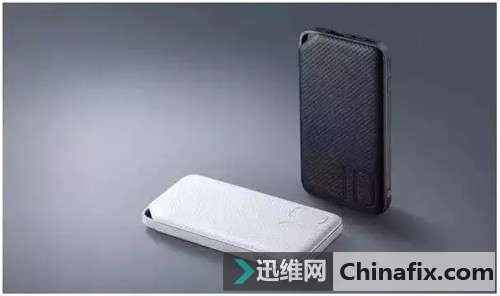

  最近,荣耀发布了10000mAh快充移动电源。这款电源可以在3.5小时内完成100%的充电量,半小时内即可给荣耀7充电50%。大体配置如下:高密度 聚合物电芯、支持18W(MAX)双向快充、兼容海思FCP及其他主流快充协议、支持Type-C或USB输出。
  相关评测证明,该款电源可以为华为P9充 电2.3次、为荣耀V8充电1.9次,为三星S7充电2.3次,可为iPhone6S充电4次。从双向充电性能及相关数据来看,这款产品应该算是国内移动 电源市场的旗舰级产品了。
  荣耀这款快充移动电源在实现9V2A双向快充的同时,更支持海思、高通QC2.0、MTK多种快充协议。在独家支持荣耀7、荣耀V8、华为 Mate8、P9等支持海思快充协议的华为/荣耀手机挚爱,还兼容高通QC2.0、MTK等快充协议,几乎可以满足市面上所有主流快充手机要求。

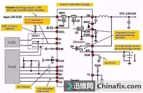

  1、TI(德州仪器)BQ25895
  TI比较有代表性的方案有BQ25895,它的maxcharge技术是将高通QC2.0和联发科的Pump Express,以及TI自身的高性能充电管理做了一次整合,其最大充电电流可达5A,最大输入电压14V,可以很好地支持QC2.0和Pump Express标准的充电器。我们对TI提供的BQ25890 demo板实测,在4A充电时,芯片温度达55度左右(在环境温度25度下测试),差不多有30度的温升,这如果放在手机内部,将会是一个重要的热源。
  TI的maxcharge充电芯片的简易原理图
  BQ25895 评估模块 (EVM)
  TI的maxcharge充电技术的优点,由于同时兼容高通QC2.0和联发科Pump Express技术,因此也就同时具备了QC2.0和联发科Pump Express的优化点。它缺点也和高通与联发科一样,整体的效率还不是很高,因此发热量较大。

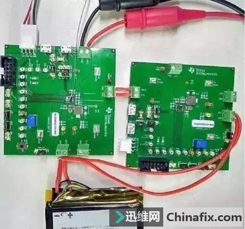

  鉴于手机充电部分的发热问题,短时间QC3.0和Pump Express plus还未普及,那么我们是否还有其它方案来减小手机充电发热量呢?答案是肯定的。我们用两颗充电芯片同时对一颗电池进行充电,可以减少单独充电芯片的发热量。下图是BQ25890+BQ25896双Demo实测,设置两颗充电芯片的充电电流都为2A,总共4A对电池充电,充电30分钟后,测到两个芯片的温度分别为42度和40度,室温为25度,芯片温升分别为17度和15度,比单芯片充电方案的温升降低了一半。因此,双充电芯片方案对提高充电效率,减少手机充电发热方面具有很大的优势。

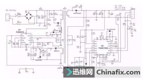

  2、Fairchild FAN501A与FAN6100Q
  伴随业界充电通讯协议QC2.0问世, Fairchild 也提供了最新的FAN501A与FAN6100Q,快充配套方案,符合Qualcomm制定的QC2.0充电标准 ,以搭配高阶手机运用。该方案适用平板计算机与智能手机,符合QC2.0快充标准, 提升40%充电速度,具有高效率, 平均效率>85%。而且具有高功率密度, 变压器小型化。
  其线路图及方案方块图如下:

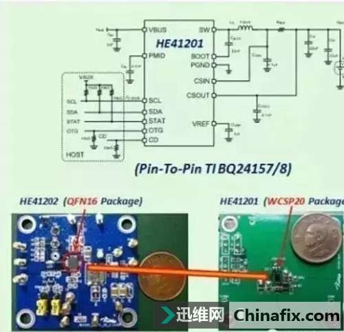

  5、汉能HE41201
  汉能科技股份有限公司推出的一款适用于智能手机的快充芯片,其性能比TI(德州仪器)、Fairchild(仙童半导体)的产品更具优势和性价比。那么这款芯片究竟有何过人之处呢?我们通过比较来看看这款芯片的特点:
  从上图我们可以得之,汉能科技主推的这款快充芯片的型号叫HE41201,采用WCSP20的封装格式,与TI 主推的BQ24157/8是PIN对PIN的产品。且该款电池管理芯片也是开关式的电源方案。与线性的电源方案比,开关式的电源方案转换效率更高,发热更小。

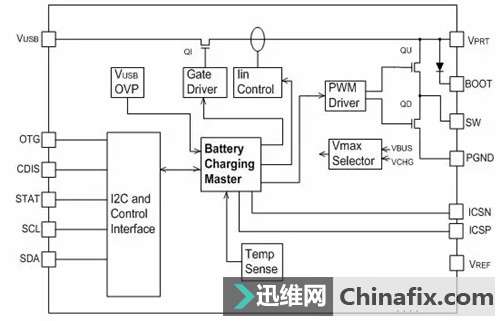

  6、希荻微电子HL7005
  希荻微HL7005提供完整的全自动的三段式充电管理:涓流预充电,大电流恒流充电和恒压充电。当电池电压降到内部阈值以下时,芯片自动重启充电周期。如果输入电源断开,芯片将自动进入阻止电池电流泄漏到输入端的高阻模式。当芯片温度达到120℃时,芯片会自动减小充电电流以防止芯片过热。
  HL7005有三个工作模式:充电模式,升压模式和高阻抗模式。在充电模式下,芯片提供单节锂离子电池或者锂离子聚合物电池的精准充电系统。在升压模式下,芯片将电池电压升高至5.0V由VUSB作为输出来为OTG设备提供电源。
  在高阻抗模式下,芯片停止充电或者停止升压,呈现一个高阻抗状态,此时从VUSB端和电池端消耗的电流都很小。当手持设备处在待机状态时,此模式可以有效地减少功耗。主机通过I2C与HL7005进行通信(即所谓的主机模式或者32秒模式),可以使芯片在不同的工作模式下实现平稳切换。在没有I2C主机时,芯片会启动30分钟安全定时器并进入30分钟(默认)模式。在30分钟模式工作期间,HL7005将基于寄存器的默认值给电池进行充电。
  下图是HL7005的功能框图:
  HL7005工作示意图
