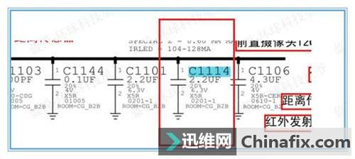

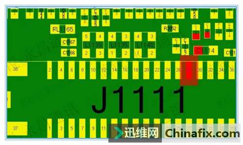

      手机型号:iphone6plus  故障情况:开机电流250ma.突然不开机  解决办法:  起初判断USB控制造成,更换以后故障依旧,后来询问客户以后发现感应也失灵,检查主板电源发烫,于是再查J1111座子阻止。
  经过测量 J1111 前照相听筒座发现28脚对地。
  如图所标
  查看线路图,找到相通。测量以后发现C1114损坏,直接拆除。测试开机正常,故障解决.

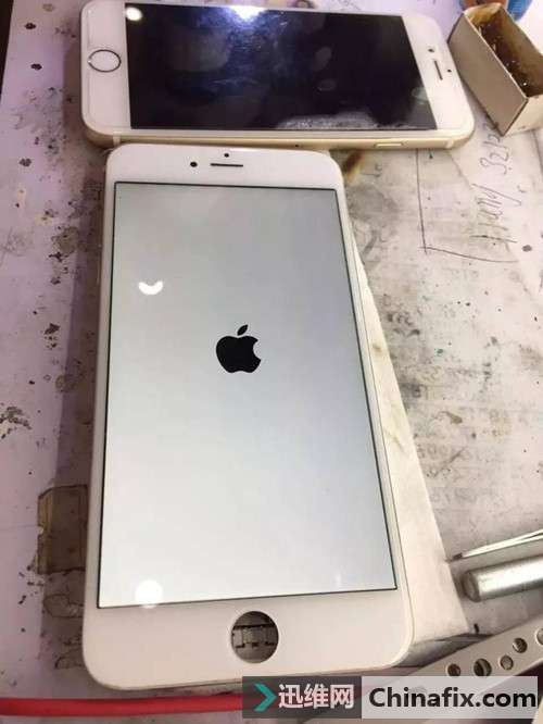

  装机测试,正常开机,故障解决。
