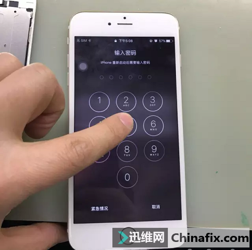

      型号:iphone6plus  故障情况:开机正常,触摸失灵,密码都无法输入。  解决过程:  这台手机顾客拿过来的时候是完全不触摸。开机正常,触摸失灵,密码都无法输入。

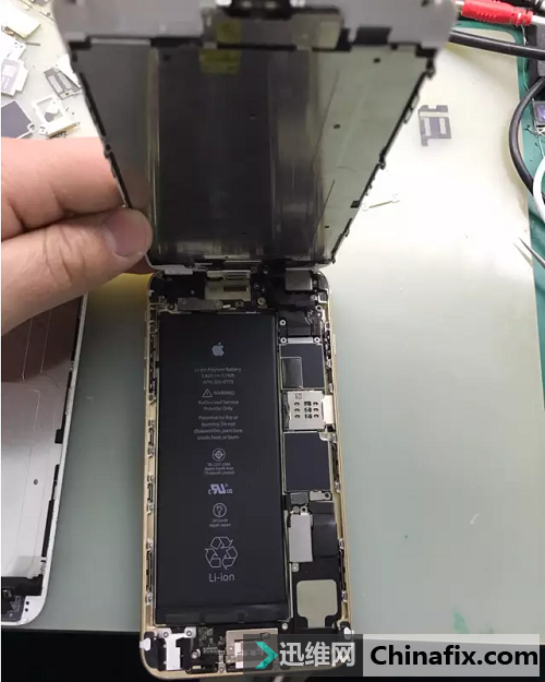

  首先更换我们自己的触摸屏,确定不是屏幕引起不触摸。
  结果更换了屏幕照样触摸失灵。

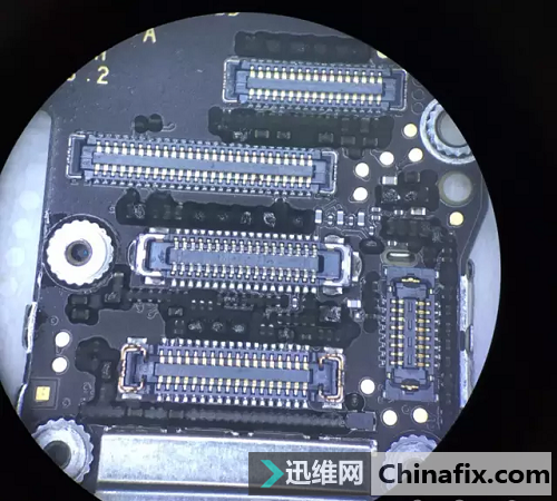

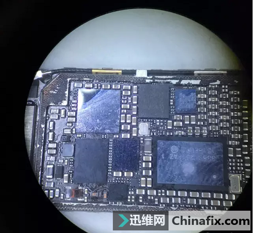

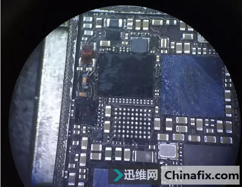

  那就确定是主板问题了,拆下主板,这时候发现主板背后的贴纸已经被人撕掉了,也就是说手机被人修过,从显微镜下看能发现触摸ic u2401有大量焊油。
  仔细观察,应该主板没有被人大修,只是轻微动了下,没看出异样,那我继续修,仔细观察触摸座,没发现异样。然后测量对地阻值,也没问题。

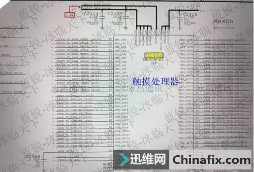

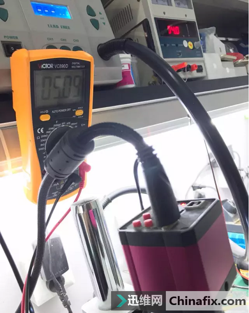

  然后测试U2402黑触摸ic的供电(一定要装屏开机然后在屏幕点亮的情况下测量),C2409有5.7V,C2414有-5.7V,C2415有1.8V,U2402的工作电压全部正常。

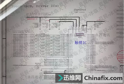

  那么继续测量U2401白触摸的供电。

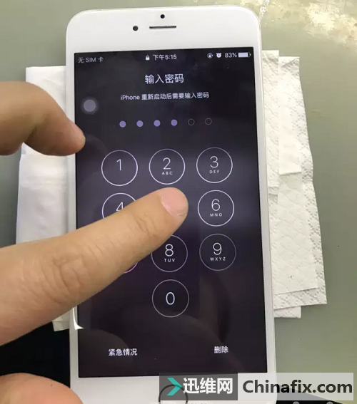

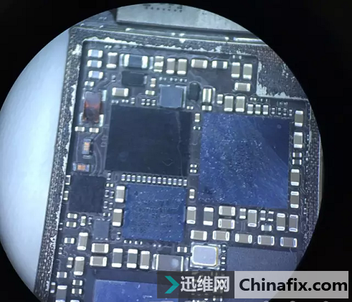

  这时候发现,C2402没有5.1V,继续测量C2432  C2433  C2403的供电,按照原理图来说,C2432处电压为1.8V,C2433处为1.2V,然而按照维修经验,实际测量这两处电压一般都是1.5v,这台机也不例外,也就是说这两个电容供电正常,C2403处也有1.8v供电,出问题的就是5.1V供电没有,造成U2401白触摸无法正常工作,导致手机触摸失灵。C2402的5.1V供电是有显示ic出来的,先不动显示ic,先把同行干过的U2402拆掉,测量C2402通路上的焊点对地阻值,发现阻值正常,基本上可以排除显示ic虚焊引起的5.1v丢失,然后更换一个全新的U2401,装屏开机测试。这时候C2402上终于有了5.1v供电。
  开机后发现触摸功能已经正常,维修完成!
