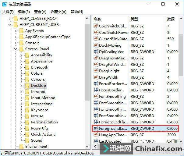

  1、首先打开注册表,按下windows+R 组合键打开运行,在框中输入:regedit 点击确定打开注册表;
  2、在注册表左侧树状菜单中依次展开:HKEY_CURRENT_USER\Control Panel\Desktop,如图所示:

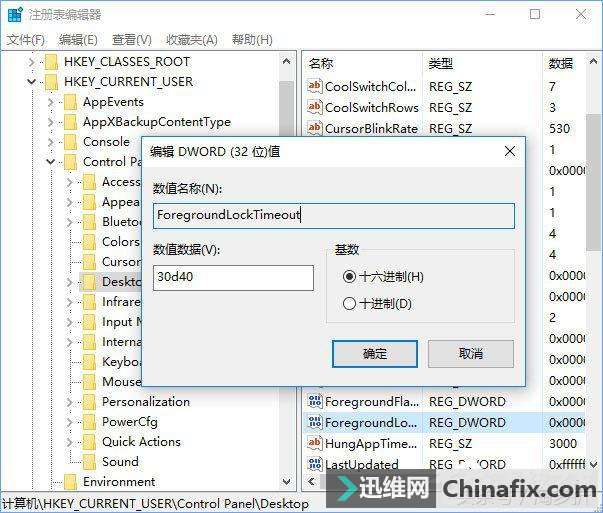

  3、在右边双击“ForegroundLockTimeout”,把这个数值改成10进制的任何6位数以上(系统默认200000毫秒/十六进制30d40),如果没有,请新建一个 Dword 32位值 然后命名为 ForegroundLockTimeout 即可!
  上述便是Win10鼠标焦点遗失的搞定办法,有遇到鼠标焦点遗失的伙伴,大多是第三方软件优化系统导致的,大家只要按照教程步骤修改下注册表即可搞定。
