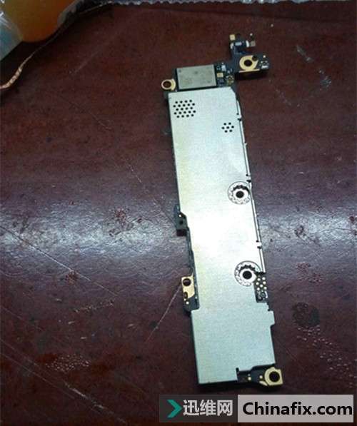

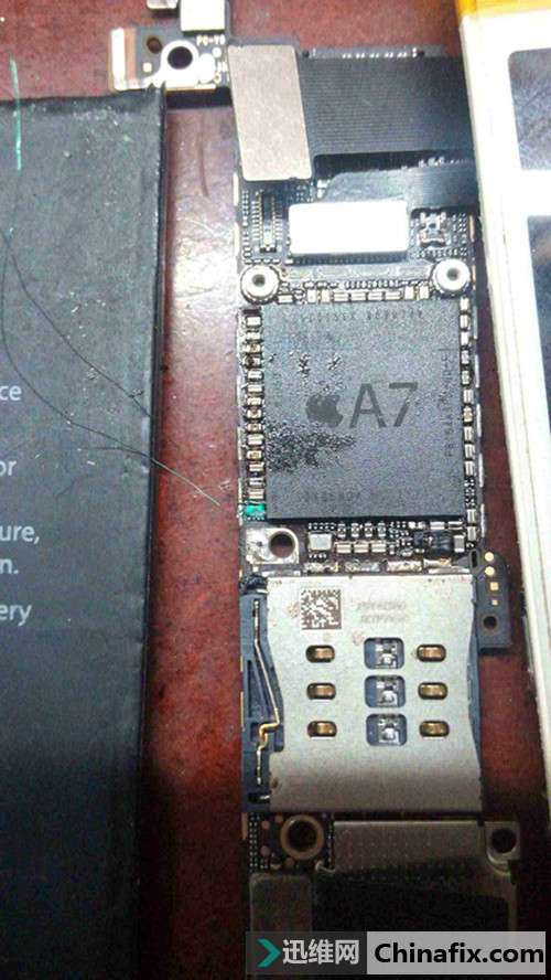

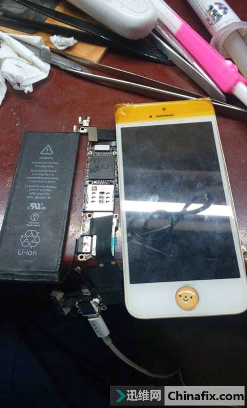

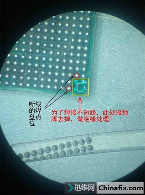

      型号:iPhone5S  故障情况:摔过不开机,好的时候伴有蓝屏重启  解决办法:  这是一个韶关朋友的5S;摔过不开机,好的时候伴有蓝屏重启;当地维修过,说主板变形,断线只能换板;价格太贵,“转院我处治疗”。接手后加电20mA,不开机,连接电脑无反应,拆机检查,测得电源输出 几路供电都正常,总线1.8v也有,复位也有,CPU时钟也有,拆下CPU进行检查:

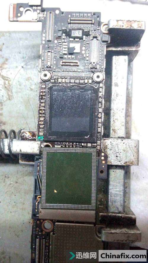

  打开上盖
  拆下下层: 858风枪,风力4.5,温度380;2分钟安全拿下

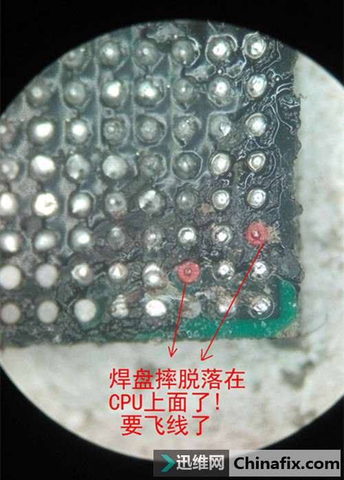

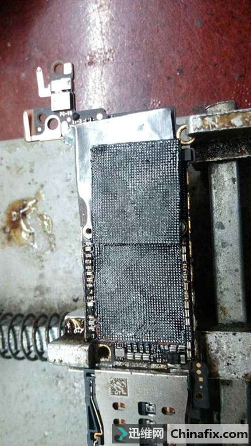

  发现CPU 底部掉了2个焊盘(是PCB焊盘)
  换打磨好的主板也得九百多,还是飞线挽救吧~ 飞线上绝缘
  为了方便飞线不短路,将CPU进行绝缘
  烤干绝缘漆后,安装下层

  挂上电池 和屏幕 还有尾插排线

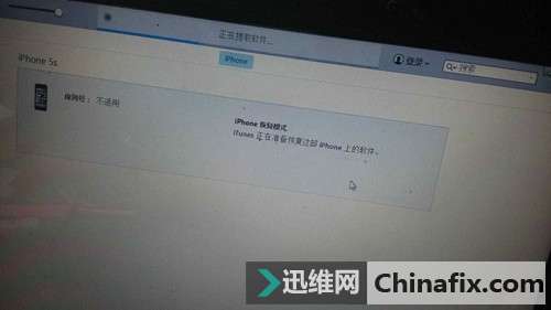

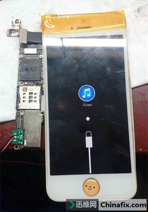

  连上电脑刷机,出现进度条,刷机报错"40"没有装硬盘,正常现象

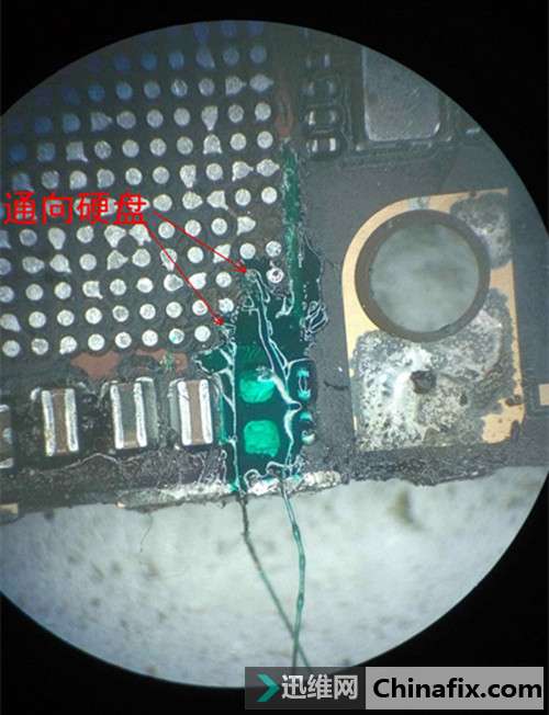

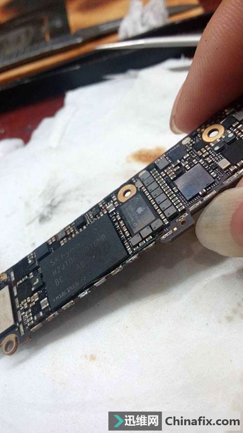

  将2条数据线连接到背面硬盘底部,并做好绝缘处理、
  再进行烘干,方法是:用一个纸盒子,放入螺旋节能,将主板放在螺旋灯管中,然后盖上纸盒子1小时左右就固化了。
  安装硬盘
  再次刷机
  很意外,刷机蓝屏错误4013,能出现进度条,成了恢复模式

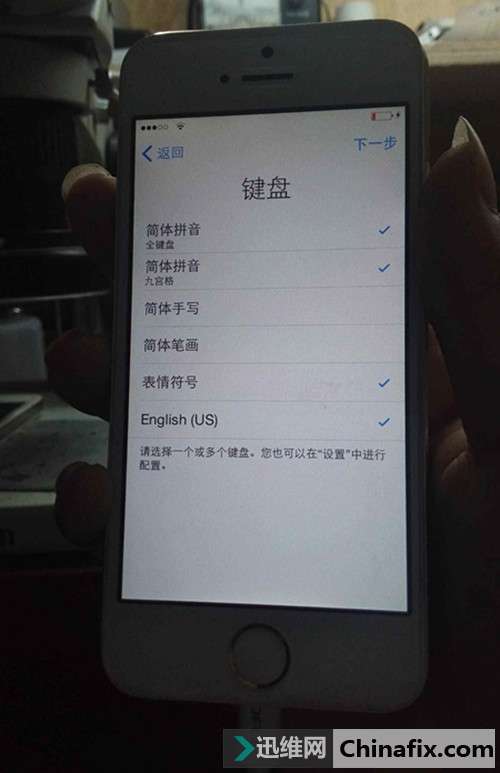

  根据用户提供的使用信息,以前有蓝屏重启现象,估计硬盘挂了,为了节约时间,直接深圳写了个16G硬盘180元……  3天后,接到硬盘,装机刷机,一次性通过!
  把主板的屏蔽罩和贴纸,全部装上

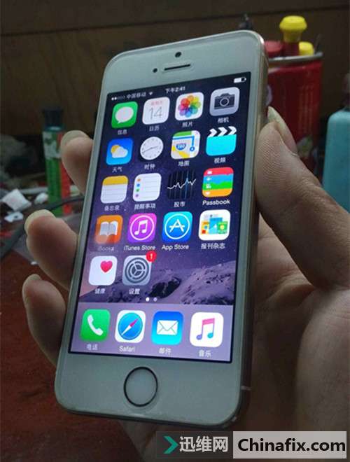

  装入机壳,至此完美修复;
  总结:机器摔掉点导致CPU虚焊,不联机,重做CPU,连好断线,就OK!刷机蓝屏报错4013/40/9/4014等等很多都是由硬盘底层引导数据损坏导致的,可以用修复硬盘引导文件即可!小于32GB的硬盘,我们直接建议大家写一个新的,因为和修复价格差不多,而且省时!  好了,到此,谢谢大家的支持!
