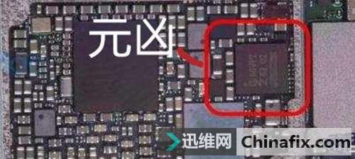

  从他的介绍中,我们知道,这台iPhone6s是已经被同行都修理过,只不过他们都没辙,最后才寄到我们这里。按理说,被同行修理过的机子,我们一般的不接的。因为被别人修理过,所以机子不仅存在原本的问题,可能还会增加很多其它问题,这就增加了修理的难度。甚至被其他人修理过后,可能问题就变成无法修复的问题。但是我们作为专业维修人员又不能佛了别人的意,所以只能闷声接这个单子。  最先看了手机后,我们先是要看仔细查看iPhone6s的主板,之后就加电,进行开机测试。这个时候我们发现同行们做了很多无用功,把很多没有意义的电容给拆掉了。
  加电测试后,主板开机固定在80毫安时,cpu的复位电压这个时候就出现问题。后来仔细端详后,原来罪魁祸首是在显示ic上。ic进水后就导致了i2c,这样总线就会出问题,所以电流即使固定在80毫安也是无法开机的。有些同行说这机子是cup暂存坏了,暂存在总线上,如果暂存坏了一样会有黑屏问题,导致开不了机。但这机子根本不是这个问题,它是显示部分的问题。

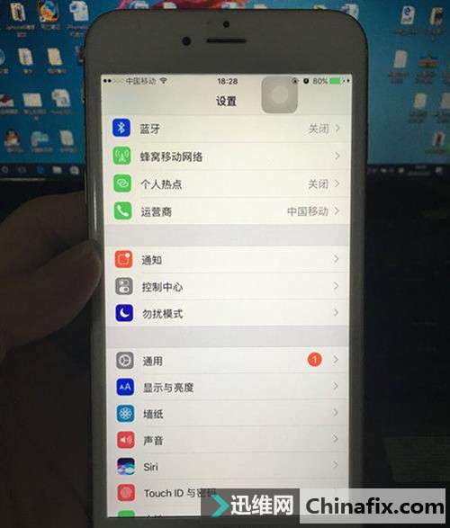

  后来,我们把这个机子的显示ic换掉了,然后加电再测试,然后奇迹就出现了,开机了。

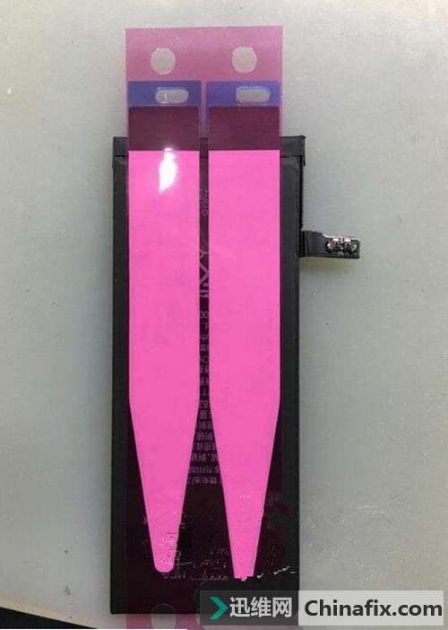

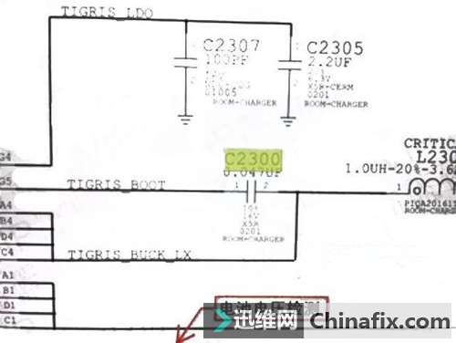

  不过这时候不能得意太早,因为问题还没有解决。在电量越来越少的同时,我们还发现这个进水的iPhone6s根本就充不进电。通过仔细检测后,我们发现这个机子的电池没用了,所以我们换了新电池。不过这时候还是充不了电,由此可见,它是USB的电路出现了故障。这个时候,我们就把手机的底部屏幕障拆下来了。此时,明显知道U2300充电管旁边的电容已经有腐蚀问题。不过这个问题容易解决,我们直接把U2300拆掉就可以了,然后清理焊盘,再把腐蚀的电容去掉,然后把下面的保护管短接好,以防万一。本以为这次可以充电了,但问题还没解决。这个时候,当然就要开始检查通路。这个时候我们发现了充电管旁边的电容,c2300两端没有接地,所以需要把它补回去。

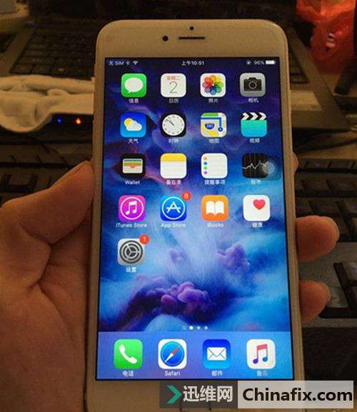

  哈哈,补回去后,装机再次测试,这次充电就正常了,手机信号也正常了。而且电量也在慢慢的往上蹭!既然测试没问题了,当然就要开始装机了。装机后还给这个机子的屏蔽罩贴上新的贴纸,至于新电池当然也得换上原装电池胶!
  我觉得做维修服务的,就该保持活跃思维,当然也要保证服务质量。别人都说喜欢我这个人做事,因为细致,认真,负责。小维修中也蕴含了大道理,不仅要修理好机子,也要维护好顾客。这才是维修人员的本分和职责!  最后装好机器后充电测试。
  看已经可以充上电了,完美修复。
