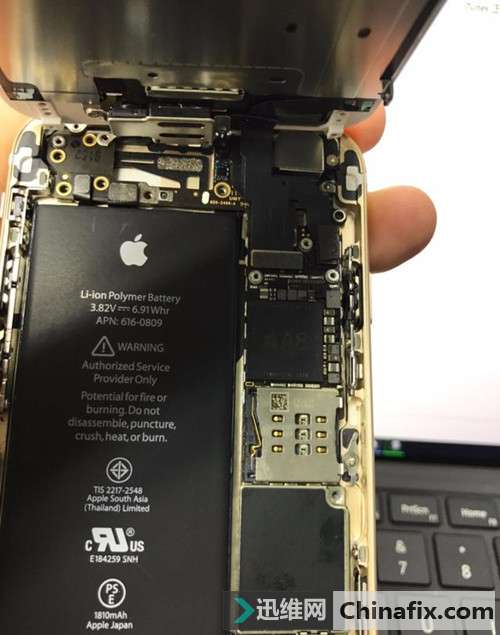

      今天说的是iphone6开机反复重启花屏刷机报错4013的维修思路!一般iphone6刷机报错4013都是cpu下层供电不正常,cpu虚焊或者损坏,硬盘虚焊或者损坏,u1700USB控制管损坏造成。这台机拿到手出现的故障看图,开机反复重启白苹果不进系统。
  维修的第一步是用itunes刷机看报错,结果刷机刚开始就报错4013。

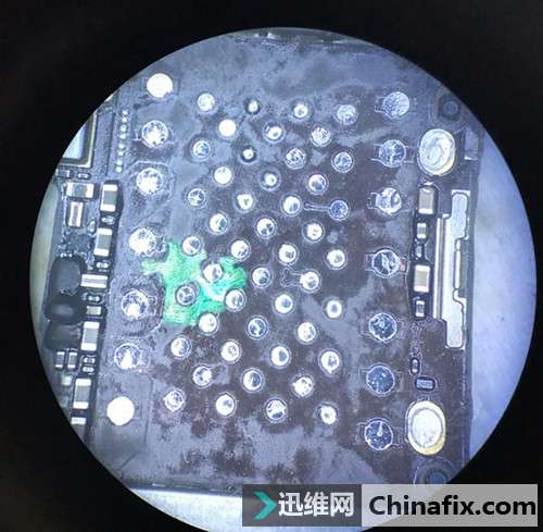

  拆机后发现这台机以前被修过,换过硬盘,我拆下硬盘发现焊盘上还有绿油。

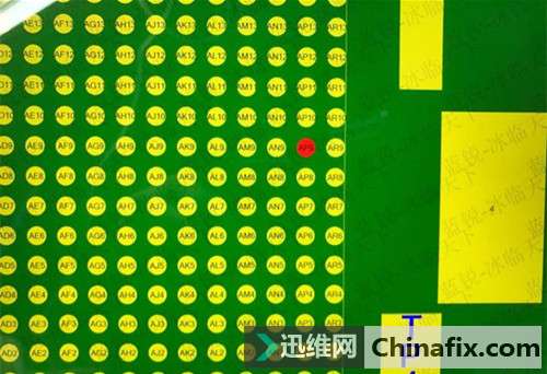

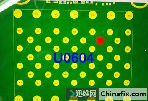

  为了排除硬盘还是cpu断线引起的报错,我首先测量硬盘座底角阻值,结果让人很郁闷,硬盘焊盘的D2角直通cpu的ap9角本来应该是500阻值,现在变成了ol,也就是断线了!由于没有旁路电容电阻或者测试点,要修好他只能拆cpu。

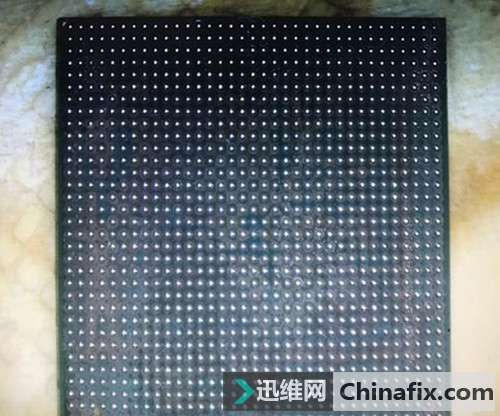

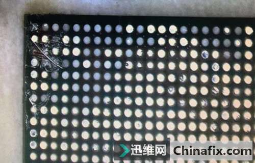

  Cpu除胶后发现芯片掉点,只好乖乖的飞线。
  飞线完成后植锡!
   然后测量cpu焊盘到硬盘座D2角通断,发现不是cpu虚焊引起的断线,而是重摔引起的板层断线,我们把两个点重新飞线,飞线完成后看图。
