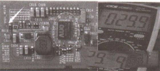

    收到同行送来的故障机壹台长虹LED38C2000(LJ1M)液晶电视(ZLS53Gi机芯),热机后不定时花屏,如下图1所示。该机冷机时有正常的图像和声音,说明供电电路、背光电路和控制系统工作正常。先把主板装在维修工装上试机,图像正常,说明故障与主板无关,转向检查逻辑板。
         在故障出现时,测得逻辑板的12V供电正常,但VGH电压时有时无,正常时应在27V~80V之间。检查以U601(M106-11)为核心的VGH形成电路,如图2所示,测得L601的输入端电压为12V,且U601外部元件没有短路现象,怀疑U601异常。换新U601后试机,测得VGH电压为稳定的29V ,故障机修到这里,终于修好值得探讨。。
