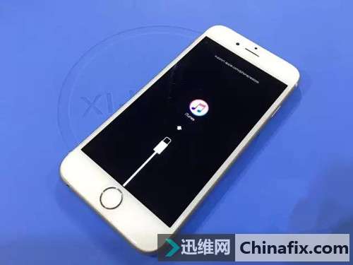

      前两天苹果推送iOS10.2,不知道果粉们有没有升级?很多爱捣腾的果粉们升级后,不喜欢新系统,就降级。
  iPhone刷机其实需要联网验证的。  首先验证你的刷机固件,若是固件不匹配,会提示固件不兼容。  如果固件被封闭会“报错3194”,因为iPhone只能刷机最新或没有被封闭的系统版本,不能刷已经被封闭的系统版本。

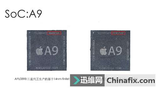

  然后会检测你的设备。  设备这里主要检测是设备满不满足刷机情况。  到这里会检测A系列处理器、闪存底层信息、基带等。
  如果A处理器、闪存有故障,或其他元件影响总线会造成:“未知错误4005/4013/4014/40/9/6”。
  这类错误多出现于外力引起芯片虚焊或进液芯片短路&断路。

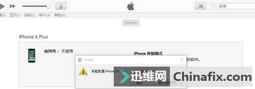

  进度条一半会停下,这时候在刷基带。如果基带电路出现问题,会出现未知错误56、53、-1。
  顺利刷机完成机器会重启,自检完成后,进入激活界面。  还有一种报错,未知错误3014。
  这是你的电脑没有连接上苹果的服务器或网络中断造成。

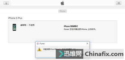

  说回来刷机每一个步骤,iTunes都会检测机器状态,并将相应数据发送至苹果服务器,出现问题不满足刷机情况,就出现未知错误,刷机失败。
  这两天很多DFU刷机升级iOS10.2或降级的果粉们都要炸了!因为这两天可能苹果服务器维护,刷机一直失败。各种报错、各种刷机不通过,导致手机不能正常使用。
  如何维修?  1、更换不同的的网络环境/电脑/数据线等外在影响因素。  2、到就近的专业维修点寻求帮助,他们的网络直连苹果服务器,不会因网络或服务器问题出现未知错误。  3、挂SS&VPN,毕竟在天朝,刷机要连美帝服务器,你应该知道如何维修。
