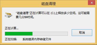

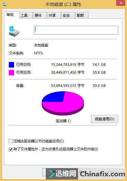

  打开计算机,然后右键C盘 - 属性! 然后点击清理磁盘按钮!!
  然后会有十几秒的清理时间!!

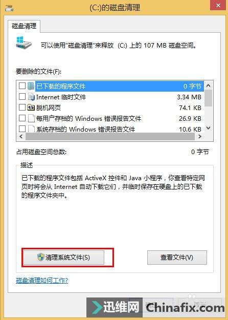

  然后再点击清理系统文件按钮!

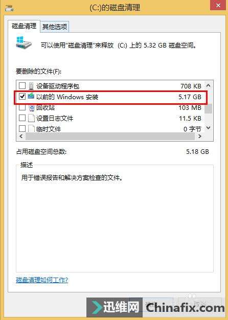

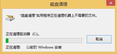

  然后就会看到一个以前的windows安装 这就是windows.old文件了。 选择好之后点击确定按钮!

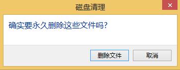

  然后确定永久的删除该文件即可!!
  然后打开C盘属性, 看看是不是释放了很多空间??
