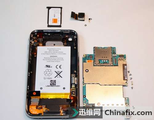

  1、在修理之前,必须仔细检查、了解那些发生故障的手机,这是快而精、高效率的维修前提。
  2、在手机内部的印制电路板上,由于都镶嵌着不同生产厂商和不同型号的集成芯片,另外印制电路板上还有一些新型的元器件,所有这些芯片和元气件上都是传输一些弱电流信号,因此不要在强磁场高电压下进行维修操作,以免遭大电流冲击,损坏这些元器件。

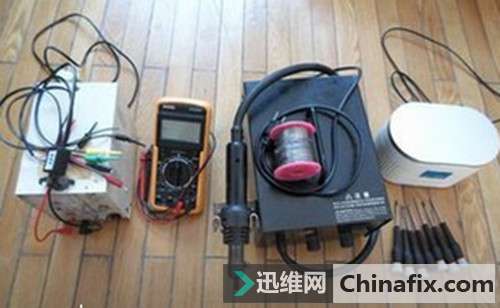

  3、在维修手机时,我们应该按照维修的操作规则,先要正确连接好测试仪表,然后打开测试仪表并正确设置,初步判断手机是属于哪种类型的故障,以及可能出现的故障范围。
  4、由于手机是属于一种集成电路的微电子产品,其内部的集成电路结构是非常精密的,并且是通过先进的技术进行开发和研制而成,因此这就要求我们这些维修人员在修理手机之前,必须对手机电路板中的每一个芯片以及元器件的性能了如指掌,另外还必须清楚手机电路印制板中的各个芯片之间的逻辑联系,进行电路分析,仔细的检查,正确的判断,快而准的操作,避免误判,造成人为的故障,造成经济损失。
  5、在拆卸或者安装手机操作时,一定要按照一定的前后顺序进行操作,取放的芯片、元器件也要按一定的顺序排放,以免搞混或者丢失芯片或者元器件。
  6、由于手机传输的是一些微弱信号,而我们用户或者操作工具身上附带的静电足以可以烧毁一些元器件,为了减少这方面的损失,我们在维修手机时,必须在防静电的工作台上进行,另外还要保证测试仪表、维修人员以及工作台之间的电屏蔽做到良好接地。
  7、不同的生产厂家,不同的机型,不同的款式,它的版本号不同,因此在修理一些需要更换元器件的手机时,一定要使用合格的正常的同版本的芯片、元器件,避免更换不同版本的芯片。
  8、由于手机中的零配件体积都比较小,为防止在拆卸的过程中,零配件被丢失或者少安装,我们必须保证工作台要清洁、卫生,维修工具齐全,并放在手边。另外,我们必须注意的是,要保持手机印制电路板的清洁干净,这样可以不影响维修操作,在修理的过程中,还要防止所有的焊料、锡珠、线料、导通物落入线路板中,避免造成其它方面的故障。
