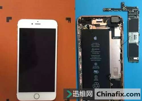

      iPhone6S plus也有256GB内存,你们相信吗?反正小编看了,就信了。先来看看未改装和已改好的效果图↓(左边未改,右边已经改)
  看到上图你是不是很好奇,是不是修改数值装逼的?并不是,再来看看下面的改装流程,绝对没有第二台了。
  首先拿出收到其他维修同行的一台iPhone6S plus,然后进行拆解主板,如下图所示↓
  拆出主板后,再进行拆内存硬盘,如下图所示↓

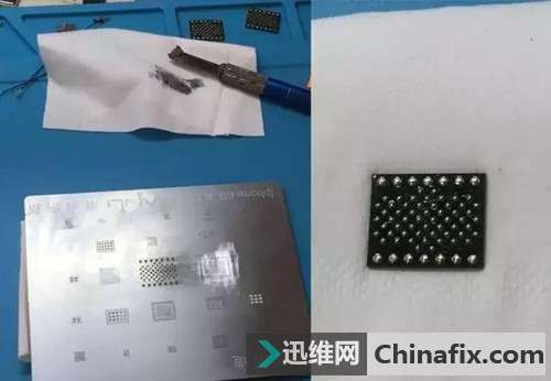

  调配好锡浆给硬盘植锡,如下图所示↓

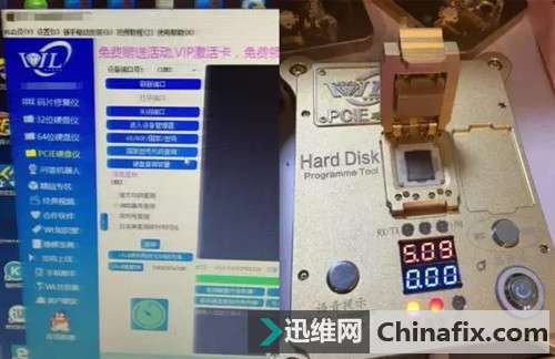

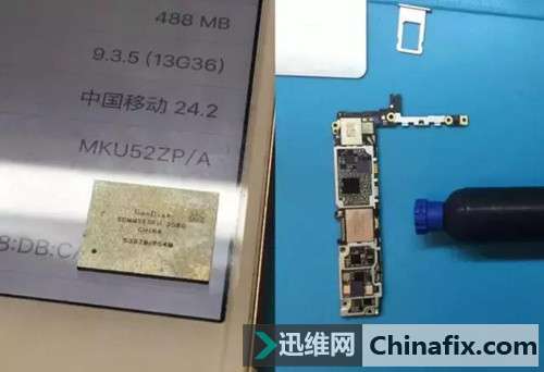

  用专业仪器读取,16gb硬盘的底层数据,比如:蓝牙地址、wifi地址、序列号、颜色、等文件,拷贝到256GB硬盘内 数据匹配完毕,即可装机。如下图所示↓
  拷入完成后,进行装上主板,如下图所示↓
  成功装上,然后进行刷机升级,如下图所示↓

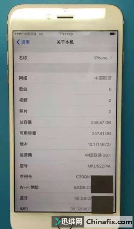

  成功开机后,打开设置-通用-关于本机-容量,查看完成。
