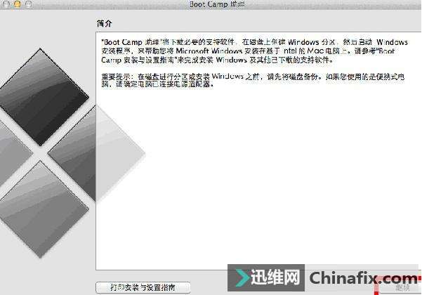

  第三步:我们打开Boot camp助理后点击继续。
  第四步:再次弹出窗口,我们再点击“继续”

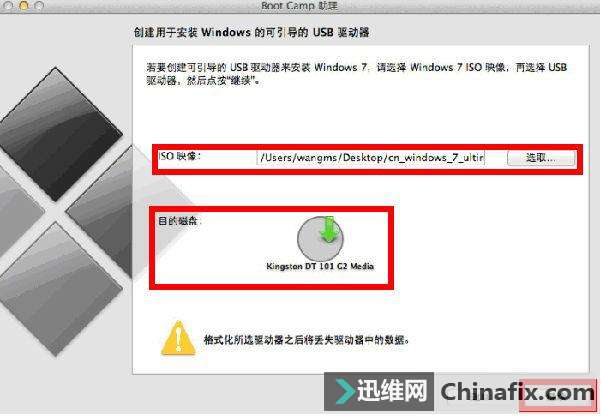

  第五步:在弹出选择USB驱动器的时候,我们先打开选取选择桌面的win7系统镜像,再在目的磁盘里选择我们的U盘。选择完成后我们选择下一步。当提示出现要格式化的时候我们选择继续,把U盘格式化。

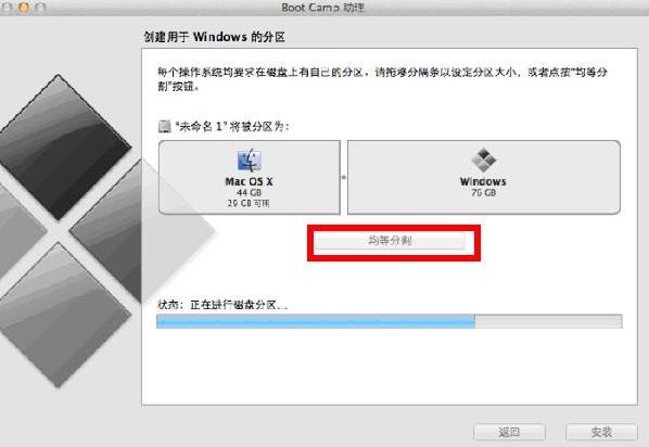

  第六步:这时我们滑块左右移动选择容量,win7的容量最好在50G以上,如果硬盘容量够的话可以选择平分,甚至更多,这里我们选择均等分割。因为考虑到双系统都要用到的话,均等分割的话就不会出现容量不够的尴尬。

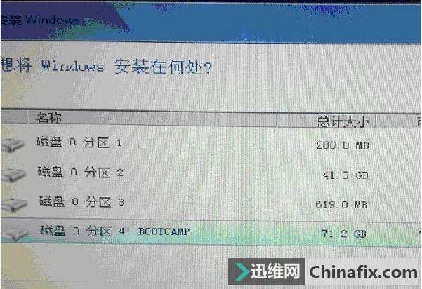

  第七步:在电脑重新启动后就开始正式安装win7了(有些版本的苹果笔记本在安装的时候会直接进入苹果系统,此时我们在开机时要长按option键,在出现mac系统和windows系统时,我们选择windows系统,这样才会继续安装,这时还会有U盘的标志,一定不要选错了哈)。我们看到图上有个BOOTCAMP的分区,这就是我们要选择安装的windows系统了,千万不要选错了哈。当然如果你想多分几个区的话,我们可以先删除此分区,再重新分几个区,但是在选择分区的时候不要选择安装到苹果分区啊,否则就不是双系统了,就是一个win7的苹果机了。
