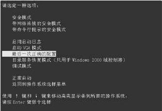

   1.当电脑出现蓝屏时,最简单的方式就是运用“最后一次正确的配置”来初步修复一下电脑。
  2.当电脑首次出现蓝屏时,应当在重新启动电脑时,按键盘快捷键“F8”进入系统启动菜单中,然后选择“最后一次正确的配置”来启动电脑,据此来修复一下电脑,看问题能否得到有效搞定。

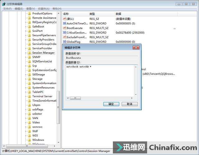

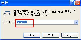

  3.另一个有效的搞定方式是启用电脑蓝屏修复程序。打开“运行”对话框,输入命令“Regedit”进入注册表程序。
  4.依次展开“HKEY_LOCAL_MACHINE ”→“SYSTEM ”→“CurrentControlSet ”→“Control ”→“SessionManager ”,在右侧找到BootExecute项,双击将其值设置为“ autocheck autochk *”。 经过这样设置以后,如果电脑出现蓝屏,将会在电脑重新启动后自动运行自检程序,试图对系统中存在的错误进行修复。
