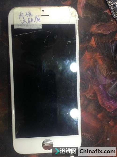

      机器型号:iPhone6
  故障描述:耗电很快
  客户手机送来收到其他维修同行的一台iPhone6手机,说使用正常,只是耗电很快,在别家手机店换过原装电池(另收到其他维修同行的一台手机使用正常的电池),也是耗电很快。正常使用一天要充3次电左右,晚上电充满到中午就要再充电啦!听完客户的描述,就对手机进行检测。

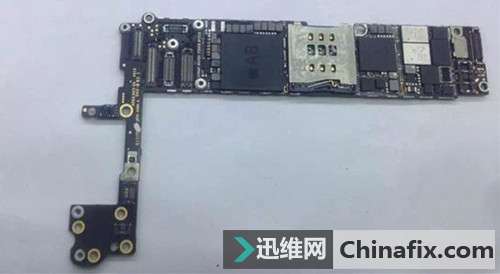

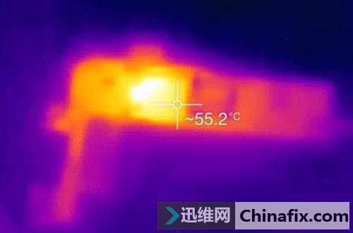

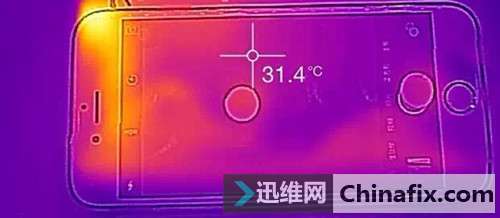

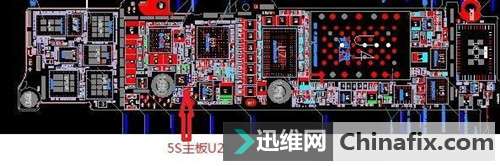

  拆出主板对主板进行检测,主板上标签正常,没有进水。很干净,是没有修过的主板。只能拆下屏蔽罩作进一步观察.用风枪220度左右拆下屏蔽罩,观察主板上没发现明显异常。用查主板漏电神器“热成像仪”对主板进行检测,大家先看下热成图。
  最终故障锁定在“U2”USB控制器。
  维修过程分享拆装U2太简单啦!后面就不上图啦!
  这个问题可以说是一个通病,各代IPHONE都有这种故障。大部分是客户用车充,汽车在启动时电压脉冲对主板造成的损坏引起,也有些是因为使用较差的充电器,或线材造成。建议在汽车启动时断开手机充电线。

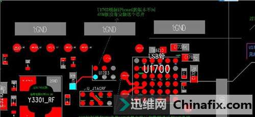

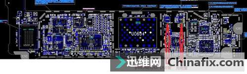

  下面把苹果主板USB控制器位置整理出来!
  给大家整理下U2的代换:32位(iPhone65及以下)机器用1608,64位(iPhone65S及以上)机器用1610。A1、A2、A3通用。
