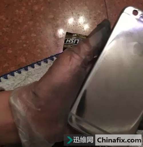

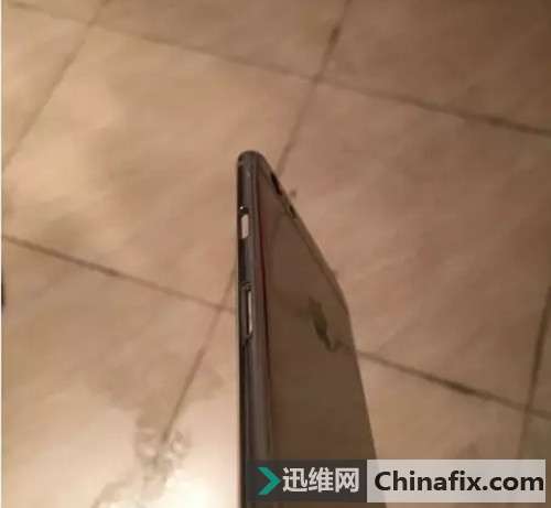

      这或许是解决iPhone 6S后壳氧化最完美的办法了,苹果看了都要服啊。

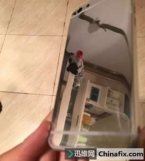

  现在,有果粉分享了自己iPhone 6S后壳氧化后的处理办法,说起来很简单,只需要砂纸和金属抛光剂,难看的蕾丝后壳就会变成你自己都想不到的结果。

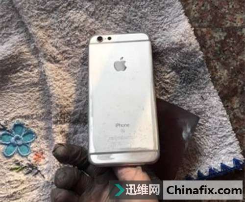

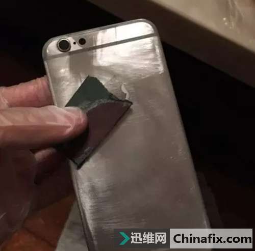

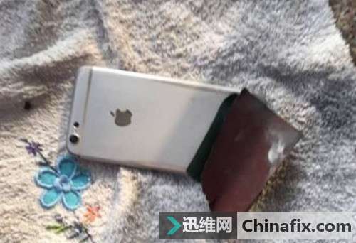

  动手过程是这样,拿砂纸在你的iPhone 6S后壳上不停的打磨,然后把金属粉末清理干净,紧接着在后壳上涂抹金属抛光剂,然后用布进行不停的擦拭,这样一整套过程下来,你的后壳就闪亮无比。

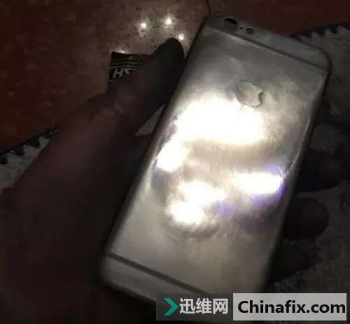

  iPhone 6S为了增加机身坚固性的,选用了7000铝材质,由于添加的锌比较多,抗氧化性应该是结构铝材中最差的,在湿润的空气中问题会出现氧化情况,比如你不戴套手心出汗持握的时候。
